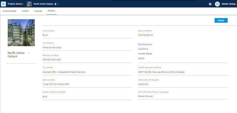

Edycja profilu projektu
Administrator konta może edytować informacje o profilu, w tym obraz projektu. Można również dodać administratorów projektu do poprzednio utworzonego projektu. Informacje o profilu projektu są używane w całym programie BIM 360 oraz w raportach i analizach. Na przykład adres projektu jest używany do wyświetlania położenia projektu na mapie i warunkach pogodowych na stronie Project Home.

Przejdź do karty Profil
  1. Kliknij przycisk Wybór modułu .
  2. Kliknij kartę Profil.

Zmiana nazwy projektu
Kliknij ikonę Edytuj (ołówka) obok bieżącej nazwy w obrazie projektu.
Zmiana innych informacji o projekcie
  1. Kliknij przycisk Edytuj w sekcji informacji o projekcie, aby wprowadzić zmiany w następujących polach:
    • Typ projektu
    • Typ budowy
    • Wartość projektu
    • Typ umowy
    • Data projektu
    • Numer zadania projektu
    • Adres projektu
    • Strefa czasowa projektu
    • Jednostka biznesowa
    • BIM 360 Field Project Language
  2. Kliknij przycisk Zapisz.
