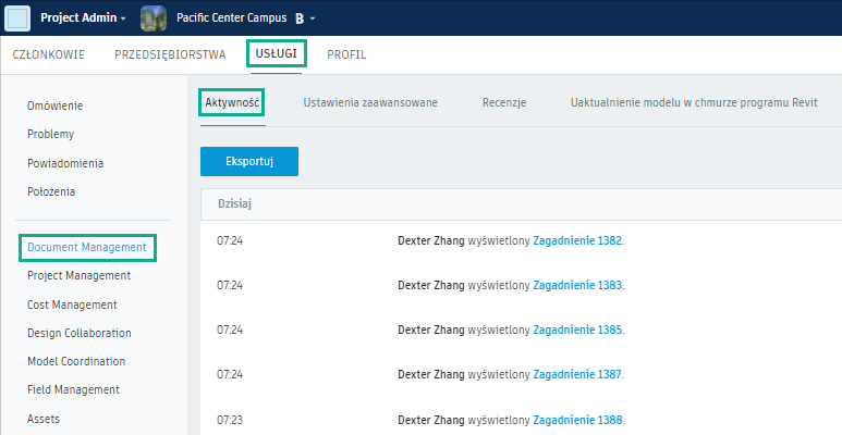

Wyświetl czynność projektu
Dziennik czynności zawiera chronologiczny zapis działań projektowych związanych z modułem Document Management. Każda czynność jest zapisywana według daty, godziny, użytkownika i podjętych działań.
  1. Kliknij przycisk Wybór modułu .
  2. Kliknij kartę Usługi.
  3. Po lewej stronie kliknij opcję Document Management.
  4. Kliknij kartę Czynność.
    W Document Management zostanie wyświetlona lista zmian lub uzupełnień do projektu:
