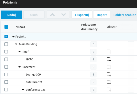

Dodaj położenia
- Kliknij przycisk Wybór modułu
- Kliknij kartę Usługi. W górnej części lewego panelu znajdują się dwie opcje: Przegląd i Problemy.
- Kliknij dowolną nazwę modułu w panelu, a Położenia pojawią się na górze panelu, poniżej opcji Problemy.
- Kliknij przycisk Położenia.
- Utwórz hierarchię położenia projektu.
Utwórz hierarchię, używając następujących metod:
- Można wybrać położenie w hierarchii i kliknąć przycisk Dodaj, aby utworzyć podpołożenie.
- Za pomocą strzałek można przesuwać elementy w górę i w dół struktury.
- Z arkusza programu Excel można zaimportować całą hierarchię.
Uwaga: Połączone dokumenty pokazują, ile dokumentów zostało połączonych z każdą lokalizacją. Ikona
w obszarze wskazuje, że obszar został zdefiniowany.

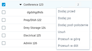

Kliknij menu Więcej, aby uzyskać więcej opcji.
- Dodaj przed: Dodaje położenie przed wybranym położeniem na tym samym poziomie.
- Dodaj po: Dodaje położenie po wybranym położeniu na tym samym poziomie.
- Dodaj pod-położenie: Dodaj położenie poniżej wybranego położenia.
- Usuń: Usuwa wybrane położenie.
- Przesuń w górę: przesuwa wybrane położenie w górę.
- Przesuń w dół: przesuwa wybrane położenie w dół.
Importuj położenia z programu Excel
Import nadpisze istniejące położenia w projekcie. Po nadpisaniu położenia nie można odzyskać. Aby zaimportować położenia:
- W polu Położenia kliknij przycisk Importuj.
- Wybierz plik do zaimportowania.
- Sprawdź przekazane lokalizacje w oknie podglądu.
- Kliknij przycisk Importuj, aby sprawdzić, czy istniejące położenia zostaną nadpisane.
