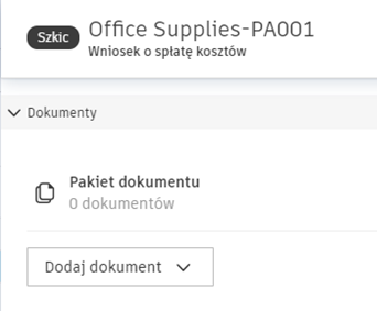

Kliknij przycisk Dodaj dokument w sekcji Dokumenty.
Importuj pliki, które mają zostać dołączone do umowy, zlecenia zmiany lub płatności. Do wyboru dostępne są następujące opcje:

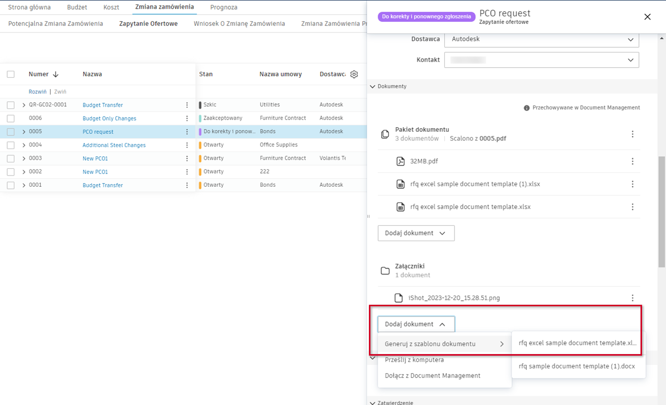

- Generuj z szablonu dokumentu: umożliwia utworzenie dokumentu z istniejących szablonów. Szablon domyślny jest wyświetlany jako pierwszy na liście. Administratorzy projektu mogą tworzyć szablony dokumentów w narzędziu Usługi.

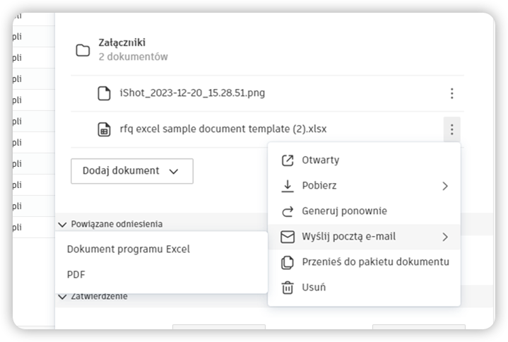

Dodaj dokumenty jako załączniki
Administratorzy mają możliwość dodawania dokumentów jako załączników. Dokumenty te można generować z szablonów.
Załączone dokumenty można pobrać i wysłać pocztą elektroniczną.
Dowiedz się więcej na temat tworzenia szablonów dokumentów.

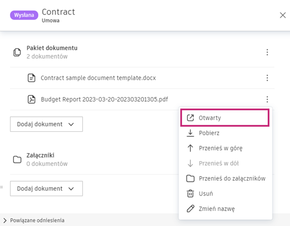

Po dodaniu dokumentów do pakietu dokumentów można nimi zarządzać na kilka sposobów przed wysłaniem wiadomości e-mail do właściciela lub dostawcy.
Na poziomie pakietu dokumentu
Na tym poziomie można:
- Otwórz pakiet dokumentu w Document Management.
- Otwórz w przeglądarce w przypadku plików PDF w sekcji Pakiet dokumentów i załączniki oraz scalonych plików PDF.
- Pobierz wszystkie dokumenty z pakietu.
- Wyślij pocztą e-mail do przejrzenia wszystkich powiązanych zakresów i dokumentacji. Pakiet dokumentów zostanie wysłany jako załącznik. Jeśli przekroczy 20 MB, zamiast tego zostanie udostępniony link do pobrania.
Na poziomie pojedynczego dokumentu
Otwórz dokument w przeglądarce BIM, w którym można pracować na plikach, na przykład dodawać znaczniki do plików PDF.
Pobierz dokument programu Word lub PDF na komputer.
Regeneruj dokumenty w celu ich zaktualizowania lub odłączenia wygenerowanego dokumentu od pakietu dokumentu i przeniesienia go do załączników.
Przenieś do załączników. Ta procedura jest odwracalna.
Usuń dokument z pakietu.
Zmień nazwę dokumentu.

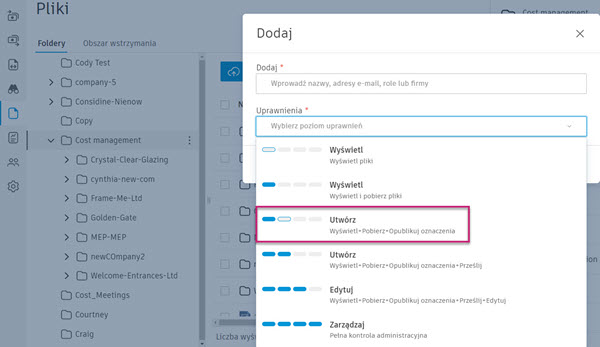

Aby włączyć dodawanie znaczników do dokumentu PDF, administrator projektu musi:
Wybierz opcję Document Management w ustawieniach Ogólne.
"Przyznaj recenzentom uprawnienia Create do folderu, w którym zapisano wygenerowany dokument PDF."

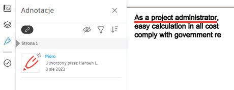

Następnie, gdy recenzenci otworzą dokument PDF z sekcji dokumentu Cost Management, przeglądarka BIM automatycznie włączy panel Znaczniki.

Przejdź do sekcji Dokumenty w panelu wysuwanym umowy, wniosku o płatność lub dowolnego zlecenia zmiany, które chcesz oznaczyć.
Znajdź dokument PDF, który chcesz oznaczyć, i kliknij menu Więcej
ikonę obok dokumentu PDF.
Wybierz Otwórz. Dokument PDF zostanie otwarty w przeglądarce BIM.
Po otwarciu dokumentu możesz zacząć dodawać do niego znaczniki. Zapoznaj się z artykułami Znaczniki, aby dowiedzieć się więcej na temat dostępnych narzędzi i operacji znaczników.
Wykonując te czynności, można łatwo dodawać znaczniki do dokumentów Cost Management, co pomaga w efektywniejszej współpracy z zespołem i podwykonawcami.
