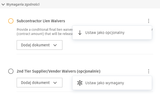

Ustawianie wymagań zgodności jako opcjonalnych lub wymaganych
Administrator projektu może modyfikować wymagania zgodności dla każdej umowy i wniosku o spłatę kosztów w sekcji Wymagania zgodności w ich panelu szczegółów.
Można przełączać się między opcjami Ustaw jako opcjonalne i Ustaw jako wymagane. Aby to zrobić, kliknij menu Więcej obok zgodność wymagania. Jeśli wszystkie wymagania są opcjonalne, wystąpienie zostanie uznane za zgodne i będzie można je przesłać.

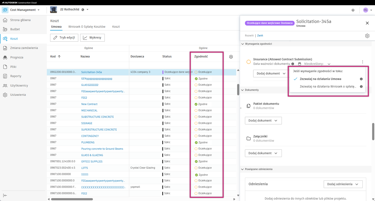

Uwaga: kolumna Zgodność w tabeli przeglądowej umowy zawiera informacje o stanie. Administratorzy mają możliwość odblokowania i zezwolenia na akcje wniosku o spłatę kosztów, jeśli wymagania dotyczące zgodności są w toku.

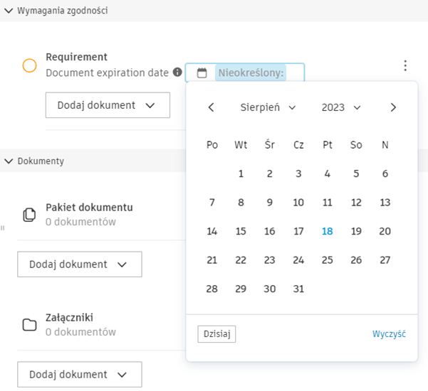

Konfigurowanie dat wygaśnięcia wymagań dotyczących zgodności
Można również ustawić datę ważności dokumentu dla każdego elementu, który tego wymaga.
Po ustawieniu daty ważności będzie ona wyświetlana w widoku kalendarza strona główna oraz w dokumencie Zgodność Exp. Kolumna Data.

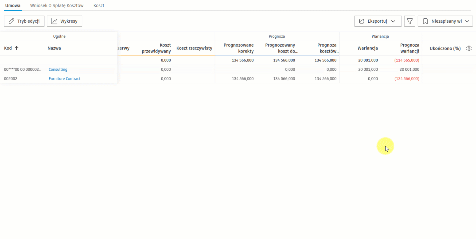

Aby dodać dokument zgodności Exp. Kolumna daty w widoku tabeli umów:
  1. Przejdź do podkarty Kontrakt na karcie Koszt.
  2. Kliknij ikonę .
  3. Znajdź dokument zgodności Data ważności. Kolumna Data na liście i kliknij ją.
Nowa kolumna zostanie wyświetlona w sekcji Daty tabeli. Grupowanie elementów według dat umożliwia szybkie sprawdzenie dat ważności.
