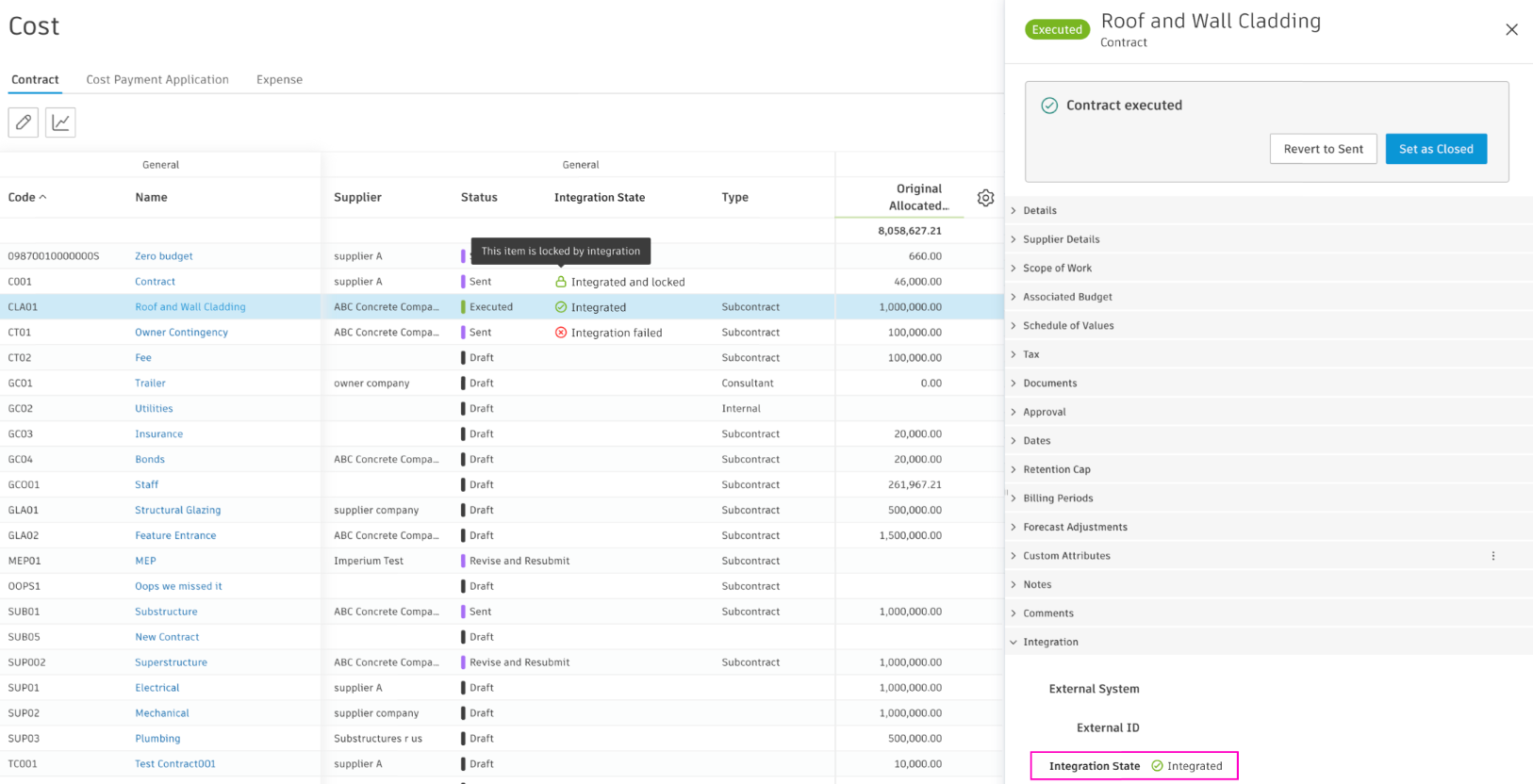

    Przykład - Zablokuj umowę
    Chcesz zablokować jedną z umów, aby zapobiec nieplanowanym zmianom. Możesz to zrobić dzięki integracji ERP. Poproś dostawcę systemu ERP o włączenie blokady.
    Przejrzyj tabelę, aby zobaczyć, które pola i akcje są zablokowane. W szczegółach:
    Ważne: jeśli główny element jest zablokowany, każdy podelement w hierarchii również jest zablokowany. Po integracji należy unikać edytowania i usuwania zablokowanych elementów oraz wszelkich operacji, które mogą mieć wpływ na zablokowane elementy.

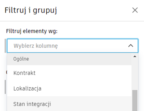

    Możesz również filtrować widok tabeli według stanu integracji:
