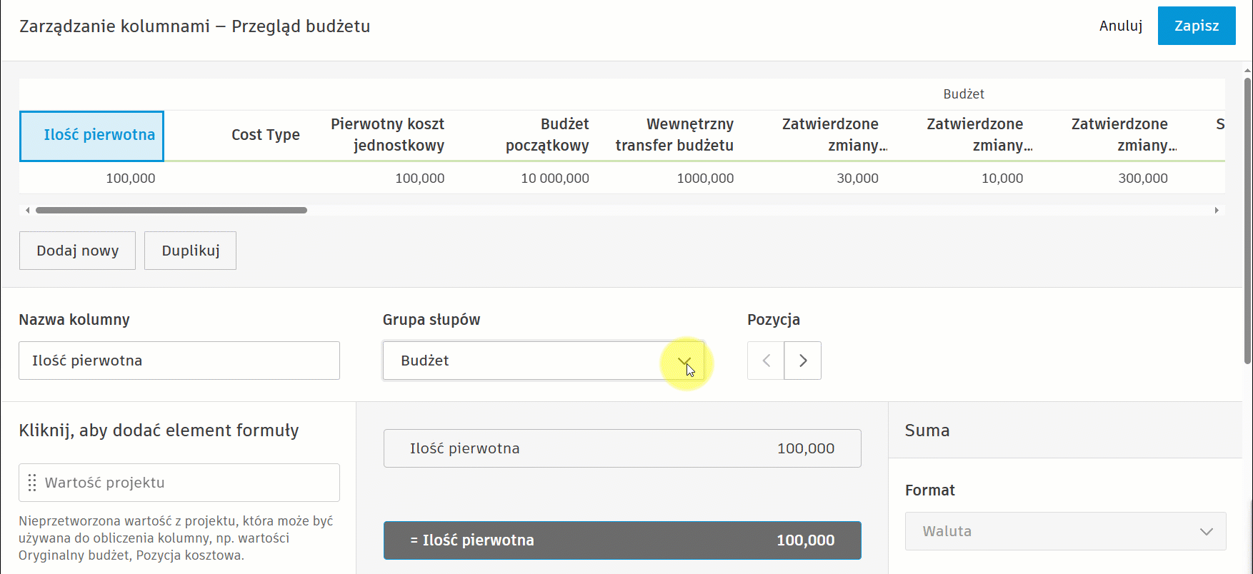

Kolumny przeglądu budżetu
Administratorzy projektu mogą zarządzać nazwami, grupami i kolejnością istniejących kolumn. Mogą również tworzyć niestandardowe kolumny na podstawie wartości projektu lub innych kolumn.
Aby zarządzać istniejącymi kolumnami i utworzyć niestandardowe kolumny obliczonego budżetu, kliknij Zarządzaj.
Aby zmienić miejsce występowania istniejących kolumn (grupa i położenie), zmień ich nazwy i określ, które mają być wyświetlane domyślnie. Wybierz nazwę kolumny i wybierz żądaną opcję pod widokiem listy.
Zarządzanie kolumnami przeglądu budżetu
Aby dowiedzieć się więcej na temat zarządzania kolumnami niestandardowymi, zobacz artykuł Tworzenie kolumn niestandardowych.

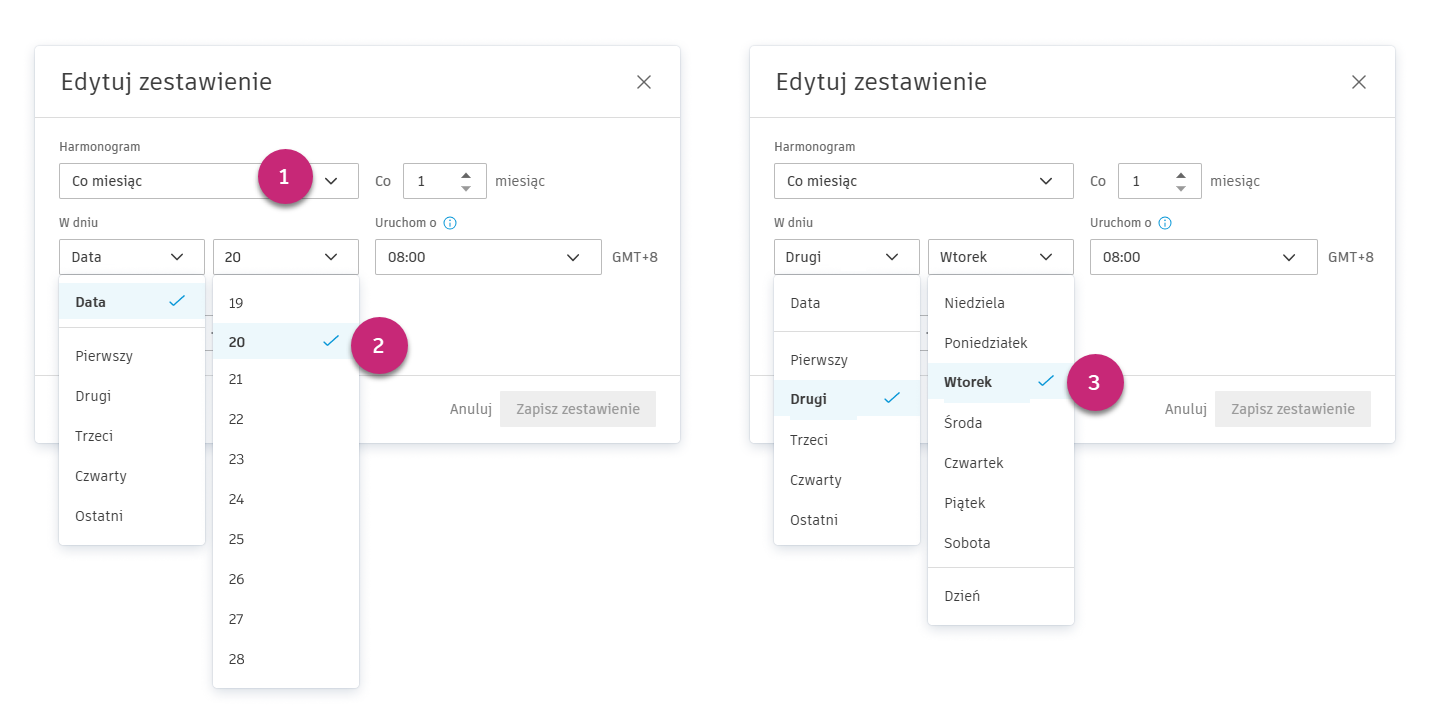

Zaplanuj migawki budżetu
Skonfiguruj automatyczne migawki, aby rejestrować dane budżetu w regularnych odstępach czasu. Można skonfigurować częstotliwość, dzień, godzinę i czas trwania wykonywania migawek:
  1. Wybierz migawki tygodniowe lub miesięczne.
  2. Określ dzień tygodnia dla migawek tygodniowych. W przypadku zestawień miesięcznych migawki są wyświetlane tylko raz w miesiącu.
  3. W przypadku zestawień miesięcznych zdefiniuj konkretne wystąpienie dnia w miesiącu (na przykład pierwsze, drugie lub ostatnie). Wartością domyślną jest first. Na przykład wybranie opcji drugi wtorek powoduje zaplanowanie migawki na drugi wtorek każdego miesiąca.
Ustawienie migawki budżetu
Podczas konfigurowania migawek otrzymasz szacunkową liczbę migawek, które zostaną wygenerowane w określonym przedziale czasu.
Uwaga: w danym momencie aktywny może być tylko jeden harmonogram migawek budżetu.
Aby usunąć zestawienie, kliknij przycisk Edytuj zestawienie, a następnie wybierz opcję Usuń zestawienie.
Migawki są dostępne na karcie Budżet, na której można filtrować między migawkami utworzonymi ręcznie i automatycznie. Dowiedz się więcej o migawkach budżetu.

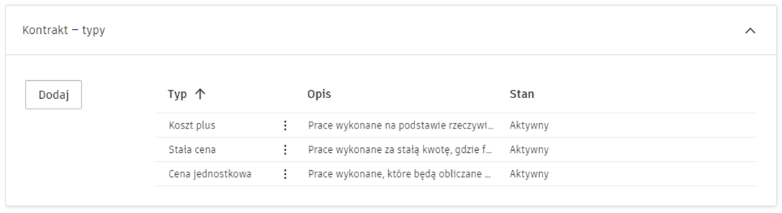

Główne typy umów
Główna umowa to podstawowa umowa zawarta bezpośrednio, na przykład między właścicielem a głównym dostawcą. Podczas tworzenia nowej umowy głównej można wybrać typ umowy głównej spośród wstępnie zdefiniowanych opcji lub dodać typ umowy w ustawieniach, aby dopasować go do potrzeb firmy.
Wybierz z przedstawionych opcji:
Porada: Nie można usunąć domyślnych ustawień systemowych. Można je dezaktywować, aby nie były wyświetlane w interfejsie użytkownika.
Aby dodać typ umowy, kliknij przycisk Dodaj w lewym górnym rogu okna dialogowego Główne typy umów.
Panel ustawień Główne typy umów pokazujący opcje typu umowy

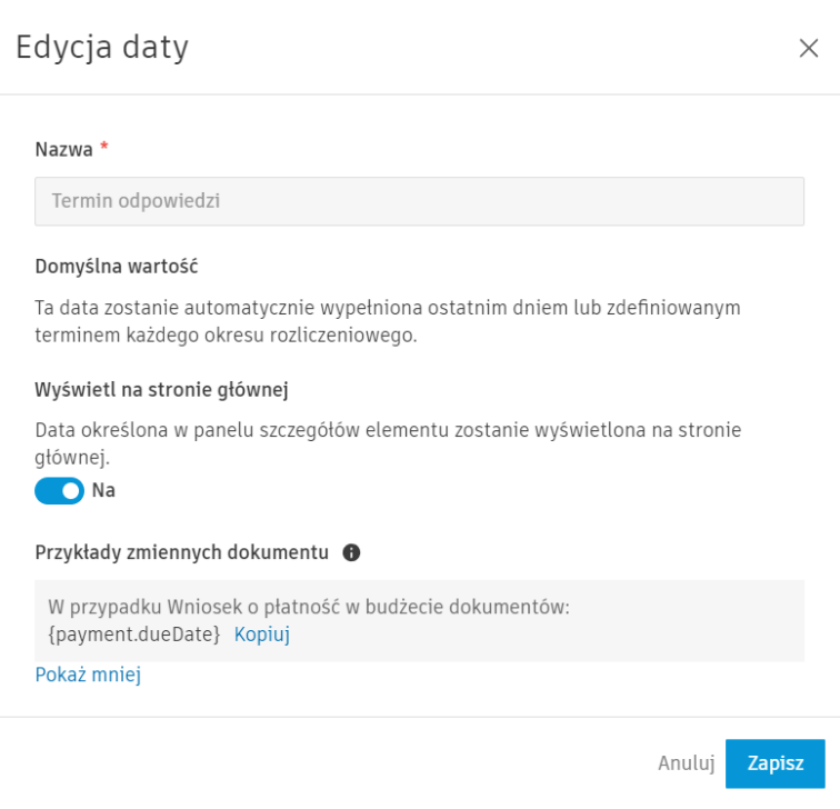

Daty złożenia wniosku o płatność w ramach umowy głównej i budżetu
Można zdefiniować domyślną wartość dla dat i wybrać, aby były one wyświetlane na strona główna. Ułatwi to zarządzanie harmonogramem w narzędziu Cost Management. Aby tego dokonać, otwórz menu Więcej przycisk Więcej i kliknij Edytuj.
Uwaga: elementy bez menu Więcej przycisk Więcej nie mogą być wyświetlane na strona główna i nie można ich edytować.
Jeśli ma to zastosowanie, można wybrać domyślną wartość daty. Użyj opcji daty względnej w przypadkach, gdy czynność jest związana z datą innej czynności (na przykład tworzenie harmonogramu zaopatrzenia). Opcja daty względnej jest dostępna tylko w przypadku edytowalnych dat wygenerowanych przez system i dat niestandardowych.
Przykłady dostępnych zmiennych dokumentu można wyświetlić, klikając przycisk Pokaż więcej. Można ich użyć do przygotowania szablonów dokumentów.
Okno dialogowe edycji dat z opcjami konfiguracji daty i zmiennymi dokumentu
