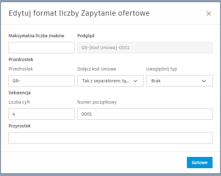

Format liczby
Zmień format liczb, który jest generowany podczas tworzenia zleceń zmiany i pozycji kosztowych.
  1. Kliknij przycisk Selektor modułu ikona selektora modułu ikona strzałki menu ikona modułu Project Admin.
  2. Wybierz kartę Usługi.
  3. Wybierz opcję Cost Management w lewym panelu.
  4. Przejdź do karty Zlecenie zmiany.
  5. Rozwiń sekcję Format liczb.
  6. Wybierz menu Więcej Ikona menu Więcej dla formatu liczb, który chcesz zdefiniować.
Można zdefiniować:
Okno dialogowe Edytuj format numeru RFQ zawierające pola dla maksymalnej liczby znaków, przedrostka, cyfr, liczby początkowej i przyrostka

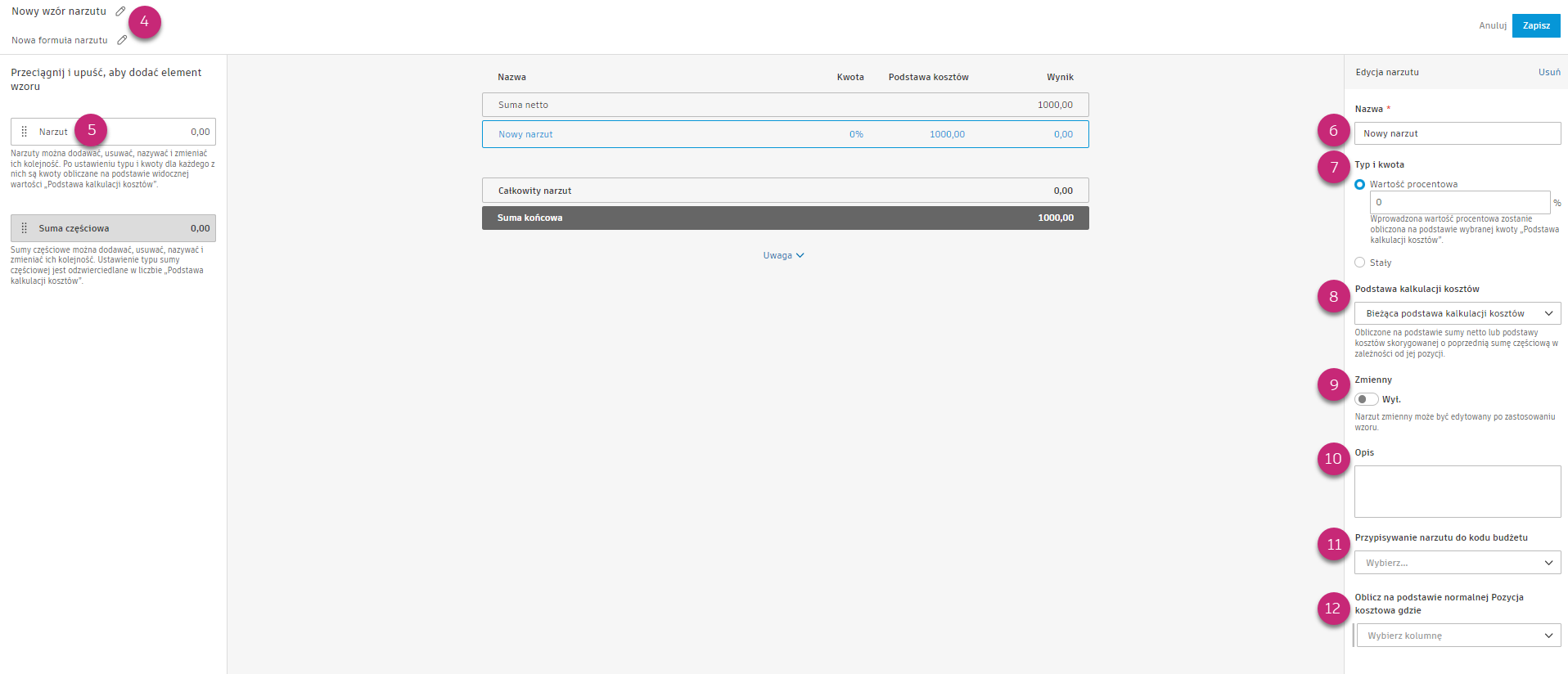

Tworzenie adnotacji finansowej dla zlecenia zmiany
Jako administrator projektu musisz utworzyć wzór adnotacji finansowej:
  5. Kliknij przycisk Dodaj w sekcji Wzory znaczników finansowych.
  6. Nazwij nową formułę adnotacji finansowej. Opcjonalny opis można również dodać, klikając ikonę ołówka.
  7. Kliknij Znacznik w lewym panelu, aby dodać go do formuły.
  8. W edytorze po prawej stronie wprowadź nazwę nowego adnotacji.
  9. Wybierz typ i wielkość adnotacji. Dostępne opcje to:
    • Procent: oblicza adnotacja jako procent podstawy kalkulacji kosztów.
    • Płaski: stała kwota stosowana jako suma dla adnotacja na poziomie PCO.
  10. Wybierz podstawę kalkulacji kosztów dla adnotacji. Dostępne tylko w przypadku Adnotacje opartych na procentach.
    • Bieżąca podstawa kalkulacji kosztów: mnoży wartość procentową i koszt.
    • Suma netto: mnoży łączną kwotę netto.
    • Skorygowana podstawa kalkulacji kosztów: mnoży poniższą sumę częściową i wartość procentową.
    • Suma częściowa poprzedniego narzutu: jest równa sumie wszystkich poprzednich adnotacja powyżej wybranej adnotacja, z wyłączeniem sumy netto.
    • Suma całkowita: mnoży obliczoną sumę końcową i procent.
    • Poprzednia suma: obliczana na podstawie sumy netto i wszystkich poprzednich Adnotacje.
  11. Przełącz, czy zmienna może być edytowana po zastosowaniu formuły.
  12. Podaj opcjonalny opis adnotacji.
  13. Domyślnie Adnotacje są obliczane dla wszystkich pozycji budżetu. Kliknij listę rozwijaną Przypisz adnotację do kodu budżetu aby adnotacja zastosować tylko do określonego kodu budżetu.
  14. Kliknij przycisk Oblicz na podstawie normalnej pozycji kosztowej gdzie aby wybrać kolumnę, operator i kombinację wartości, do których adnotacja zostanie zastosowany. Domyślnie Adnotacje są obliczane dla wszystkich pozycji budżetu.
Interfejs konfiguracji formuł adnotacji finansowych z ustawieniami adnotacji, opcjami podstawy kalkulacji kosztów i konstruktorem formuł

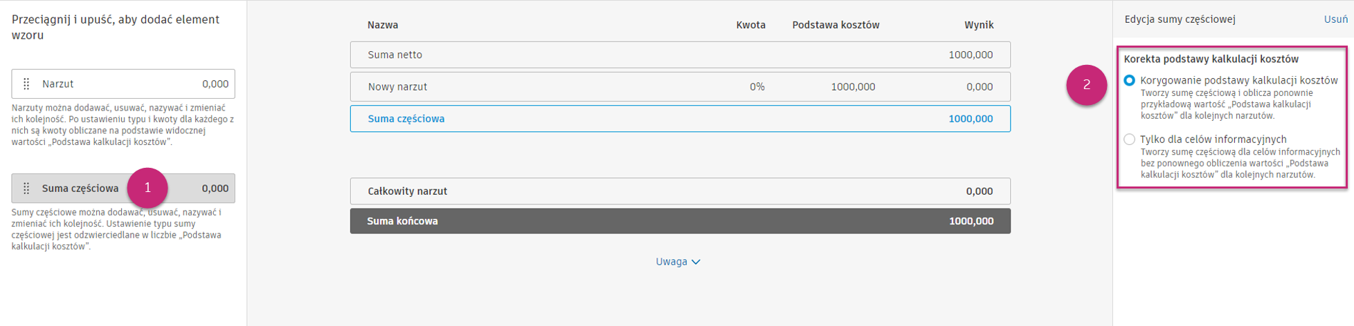

Aby dodać sumę częściową do wzoru adnotacji finansowej:
  1. Kliknij Suma częściowa w lewym panelu.
  2. Wybierz odpowiednią zmianę podstawy kalkulacji kosztów. Dostępne opcje to: Zmień podstawę kalkulacji kosztów lub Tylko informacje:
    • Skoryguj podstawę kalkulacji kosztów tworzy sumę częściową i oblicza ponownie przykładową podstawę kalkulacji kosztów dla kolejnych Adnotacje.
    • Opcja Tylko informacja umożliwia utworzenie sumy częściowej dla celów informacyjnych, ale nie powoduje przeliczenia podstawy kalkulacji kosztów dla kolejnych Adnotacje.
Opcje ustawień sumy częściowej wyświetlane opcje przycisków opcji Zmień podstawę kosztu i Tylko informacje
W zależności od potrzeb można dodać więcej adnotacji lub sum częściowych. Gdy wszystko będzie gotowe, kliknij Zapisz.

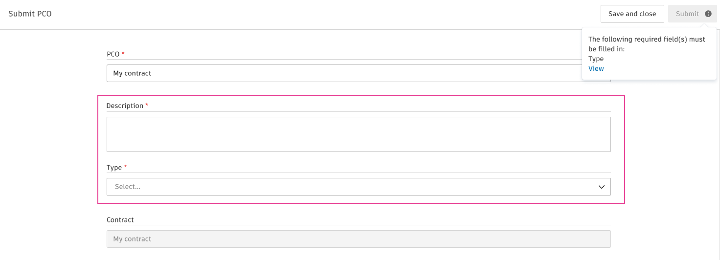

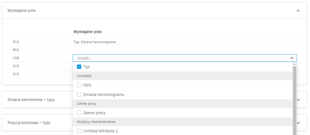

Pola wymagane dla zleceń zmiany
Administratorzy projektu mogą definiować zestaw pól zgodnie z wymaganiami. To ustawienie może być przydatne podczas pracy z przepływem pracy zlecenia zmiany, ponieważ pozwala zapobiec przeoczeniu ważnych informacji. Aby to wykonać:
  1. Otwórz Usługi, a następnie Cost Management w lewym obszarze nawigacji.
  2. Przejdź do karty Zlecenie zmiany.
  3. Przewiń w dół do pozycji Pola wymagane.
  4. Wybierz listę rozwijaną obok zlecenia zmiany.
  5. Wybierz pola wymagane dla zleceń zmiany. Atrybuty niestandardowe są również wyświetlane na liście.
Pola wymagane do konfiguracji zleceń zmiany zawierające listę rozwijaną wyboru pól obowiązkowych
Wymagane pola mają zastosowanie do wszystkich istniejących wystąpień oraz do tych, które zostaną utworzone w przyszłości.

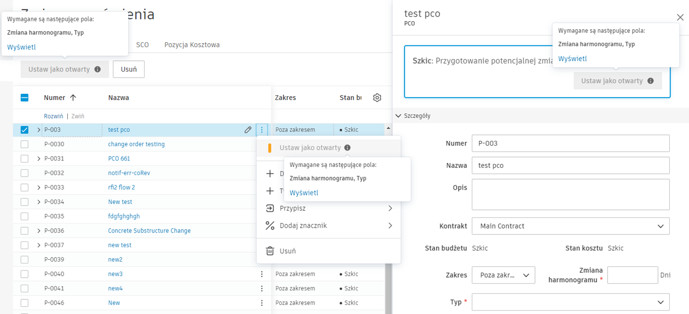

Po skonfigurowaniu podczas zmiany stanu zlecenia zmiany pola te są oznaczane jako obowiązkowe i muszą zostać wypełnione, aby przejść do przepływu pracy zlecenia zmiany. Po kliknięciu przycisku Wyświetl nastąpi przekierowanie do brakujących danych.
Komunikat weryfikacji wymaganych pól pokazujący brakujące pola obowiązkowe z przyciskiem Widok przekierowującym do brakujących danych
Członkowie z dostępem do współpracy również widzą wymagane pola podczas przesyłania zapytania ofertowego (RFQ). Zobacz artykuł Potencjalny proces roboczy współpracy zleceniem zmiany aby dowiedzieć się, jak współpracować z dostawcami w ramach Cost Management.
Wymagane pola we współdzielonym procesie roboczym pokazujące obowiązkową weryfikację pól do przesłania zapytania ofertowego dostawcy

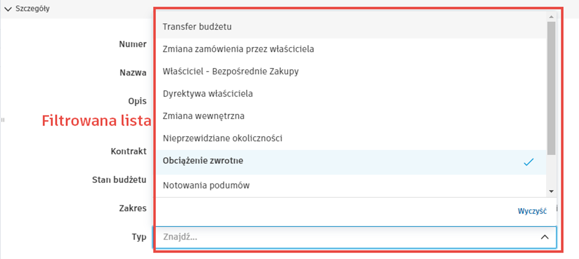

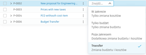

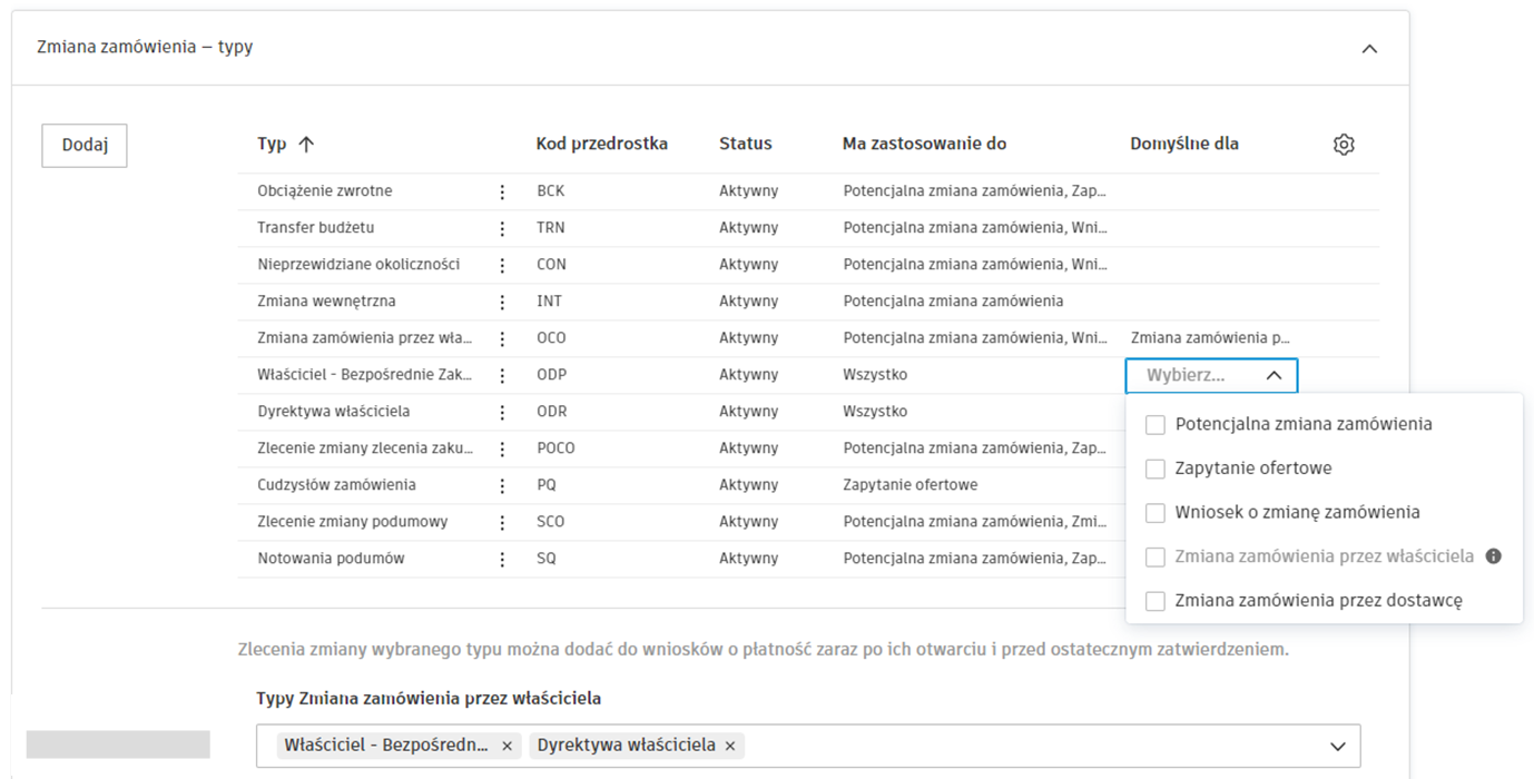

Typy zleceń zmiany
Typy zleceń zmiany mogą być używane do filtrowania budżetów i tabel umów oraz mogą być częścią kodów zleceń zmiany. Można dezaktywować domyślne typy lub dodać własne.
Aby dodać typy zleceń zmiany:
  1. Wybierz kartę Zlecenie zmiany w obszarze Usługi.
  2. Rozwiń sekcję Typy zleceń zmiany.
  3. Kliknij przycisk Dodaj.
  4. Wprowadź nazwę typu.
  5. Wprowadź opis.
  6. Wybierz, do którego modułu zlecenia zmiany stosowany jest dany typ. Po otwarciu panelu menu rozwijane zlecenia zmiany ta informacja zostanie wyświetlona w polu Typ jako opcja do wyboru dla konkretnego zlecenia zmiany.
    Filtrowana lista typu zlecenia zmiany z opcjami typu w menu rozwijanym
  7. Wybierz, czy określony typ zlecenia zmiany powinien być ustawiony jako opcja domyślna dla danego zlecenia zmiany. Jeśli typ jest oznaczony jako domyślny dla zlecenia zmiany, pozostanie on wybrany w sekcji Dotyczy do.
    Domyślna konfiguracja typu zlecenia zmiany z opcjami pola wyboru umożliwiająca ustawienie typów domyślnych
Wybierz menu Więcej ikona menu Więcej, aby dezaktywować niepożądane typy domyślne.

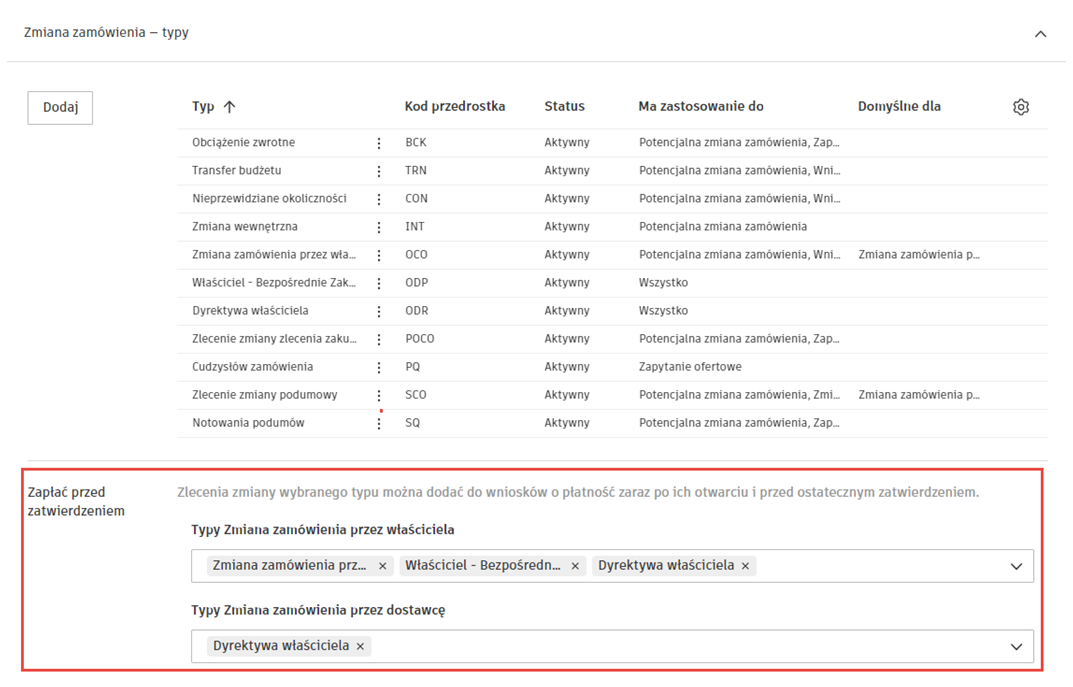

Płatność za zlecenie zmiany przed zatwierdzeniem
Administratorzy mogą wybrać dowolne typy zleceń zmiany OCO/SCO, które mają być ręcznie dodawane do wniosków o płatność kosztów i budżetu przed ich zatwierdzeniem. Umożliwia to edytowanie wartości zlecenia zmiany między wnioskami o płatność.
Aby dodać typy zleceń zmiany, które mogą zostać uwzględnione we wnioskach o płatność, gdy mają co najmniej stan Otwarty, przed ostatecznym zatwierdzeniem:
  3. Przejdź do Zapłać przed zatwierdzeniem.
  4. Z menu rozwijanego wybierz żądane typy OCO i SCO.
    Ustawienia płatności przed zatwierdzeniem z listami rozwijanymi wyboru typu OCO i SCO

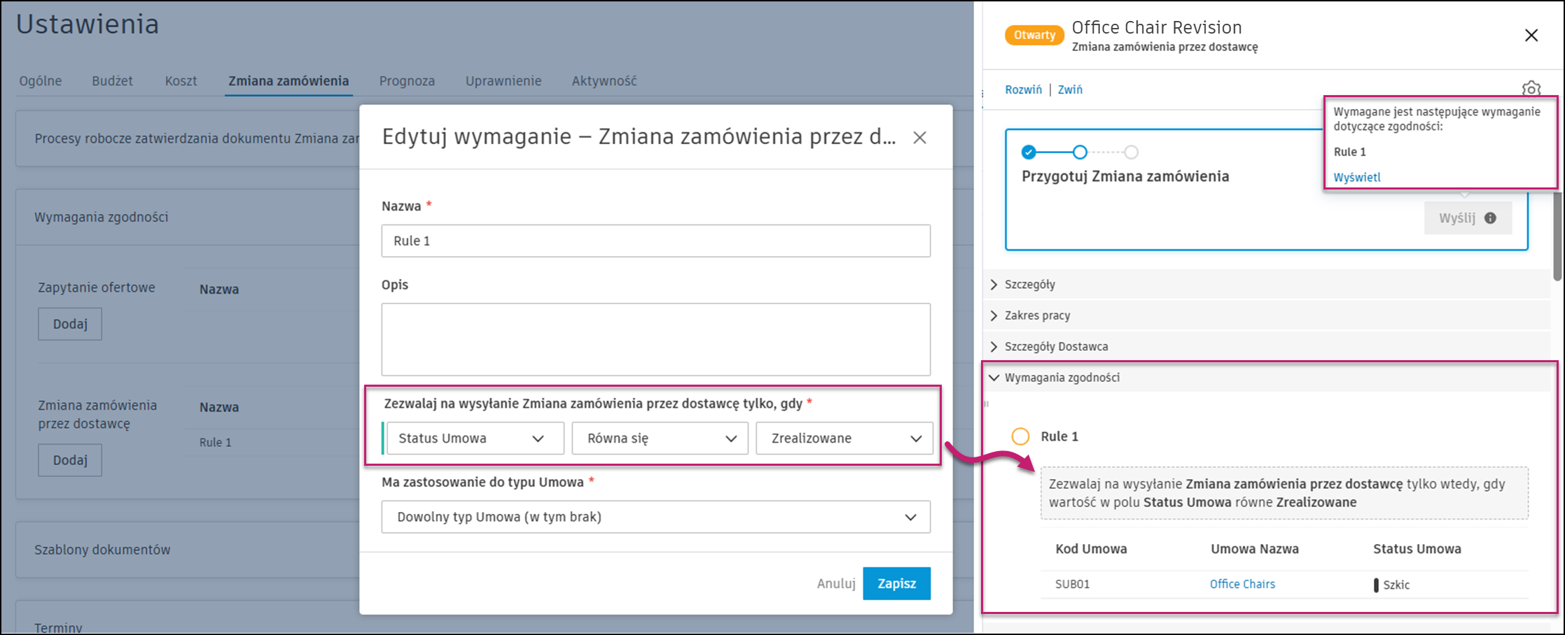

Wymagania zgodności
Wymagania dotyczące zgodności gwarantują spełnienie określonych dokumentów lub warunków przed zgłoszeniem lub przetworzeniem zleceń zmiany. Można skonfigurować różne wymagania dotyczące zgodności dla zapytań ofertowych (RFQ) i SCO (zleceń zmiany dostawcy) w celu utrzymania standardów projektu i zgodności z przepisami.
Aby zdefiniować wymagania zgodność dotyczące zleceń zmiany:
  1. Wybierz opcję Usługi.
  3. Kliknij listę rozwijaną Wymagania zgodności.
  4. Wymagania zgodność można dodać, klikając przycisk Dodaj obok żądanego typu zlecenia zmiany: RFQ lub SCO. Po kliknięciu przycisku Dodaj zostanie otwarte odpowiednie okno wymagań.
  5. Dodaj nazwę i opis wymagania — będą one widoczne w sekcji Wymagania dotyczące zgodności w panelu szczegółów zlecenia zmiany.
  6. W Wymagania dotyczące przesłania RFQ lub Wymagania dotyczące wysłania SCO Wymaga dokumentu jest opcją domyślną. Można wybrać dodatkową opcję Wymaga daty ważności dokumentu. Aby uzyskać więcej informacji, zobacz sekcję Konfigurowanie dat wygaśnięcia wymagań dotyczących zgodności w artykule Wymagania dotyczące zgodności.
Następnie dla RFQ:
  1. Można wybrać, do jakiego typu umowy ma zastosowanie zgodność.
  2. Jeśli wymaganie zgodności jest w toku, administratorzy projektu mogą blokować akcje RFQ. Ta opcja jest przydatna, gdy proces roboczy wymaga obowiązkowego przesłania dokumentów przed wysłaniem RFQ lub PCO as RFQ do przeglądu lub zatwierdzenia. Tylko generalny dostawca lub uczestnik z uprawnieniami pełnej kontroli może nadpisać te warunki zgodności. Po ustawieniu na Zezwalaj na działania RFQ zgodność będzie opcjonalny.
A w przypadku SCO:
  1. Ustaw warunek, na którym będzie oparta zgodność. Można na przykład utworzyć warunek, w którym nie można utworzyć zlecenia zmiany dostawcy (SCO), chyba że umowa ma status Wykonana.
  2. Można wybrać, do jakiego typu umowy ma zastosowanie zgodność.
Po zakończeniu kliknij przycisk Zapisz.
Po dodaniu wymagania dotyczącego zgodność w Usługach, za każdym razem, gdy zgodność nie zostanie spełniony w procesie roboczym, zostanie wyświetlone powiadomienie: Następujące wymaganie zgodność nie jest spełnione a następnie lista niespełnionych wymagań.
Powiadomienie o wymaganiach zgodności zawierające komunikat o niespełnionych wymaganiach z listą brakujących pozycji zgodności
Aby dowiedzieć się, jak pracować z tymi typami dokumentów, zobacz artykuł Wymagania dotyczące zgodności.
