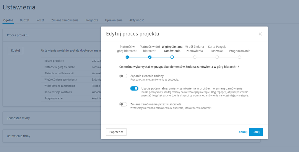

Proces projektu
To opcjonalne ustawienie procesu projektu obsługuje prosty proces konfiguracji różnych składników. Na podstawie wybranej roli i preferencji projektu można skonfigurować, które składniki są wyświetlane w Cost Management, i zastosować odpowiednie uprawnienia.
Ustawienie procesu projektu
Za pomocą ustawień procesu projektu dostępna jest opcja włączenia wspólnego potencjalnego przepływu pracy zlecenia zmiany. Aby uzyskać więcej informacji na temat wspólnych procesów roboczych i ich wpływu na PCO, zobacz artykuł Współpraca potencjalnego przepływu pracy zlecenia zmiany .
Zachowanie roli właściciela w procesie roboczym zmiany kosztu
Gdy użytkownik główny ma przypisaną rolę Właściciel w ustawieniach procesu projektu, system automatycznie stosuje określone zmiany zachowania, aby zoptymalizować proces roboczy zmiany kosztów:
Taka automatyczna konfiguracja pozwala na zachowanie właściwej kontroli kosztów i dopasowania procesów w przypadku zarządzania projektami z perspektywy właściciela. Aby uzyskać więcej informacji na temat procesów roboczych właściciela, zobacz artykuł Współpraca z innymi użytkownikami w zakresie Cost Management.
Uwaga: Zachowaj tylko jedną umowę na potencjalne zlecenie zmiany. Więcej kontraktów w PCO spowoduje wygenerowanie błędu.
Współpraca nad potencjalnym zleceniem zmiany (PCO)
Opcjonalny proces współpracy dla PCO umożliwia:
Aby dowiedzieć się więcej, zobacz artykuł Potencjalny proces roboczy współpracy zlecenia zmiany.
Uwaga: Gdy opcja "PCO jako RFQ" jest włączona, jedno PCO może być skojarzone tylko z jedną umową dotyczącą wspólnego dostępu do pracy.
Ważne: Wspólnego przepływu pracy PCO nie można włączyć w przypadku projektów z istniejącymi zleceniami zmiany. Aby wziąć udział w procesie roboczym, wymagana jest subskrypcja usługi Autodesk Build. Aby dowiedzieć się więcej, zobacz Autodesk Build Cennik

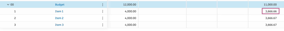

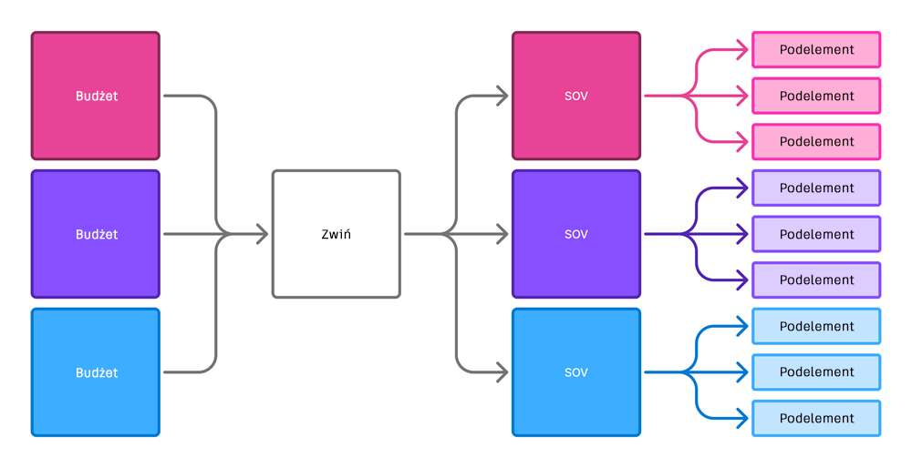

Alokacja budżetu i umów
Członkowie mogą domyślnie dodać wiele budżetów do jednej umowy. Poniżej przedstawiono wykres przedstawiający zależność między budżetem a alokacją w umowach w przypadku wybrania tej opcji:
Wiele budżetów w jednej umowie
Uwaga:
Dla wszystkich wykresów przedstawionych w tej części artykułu:
  • Ciemniejsze kolory wskazują pozycje bezpośrednio powiązane z budżetem.
  • Jaśniejsze kolory reprezentują podelementy tych bezpośrednio połączonych elementów.
  • Brak koloru tła oznacza brak bezpośredniego związku z budżetem.
Kliknięcie Przypisz ten sam budżet do wielu pozycji zestawienia kosztów gdy opcja Wiele budżetów do jednej umowy jest włączona, pomaga w sytuacji, gdy musisz inaczej zorganizować budżet i pozycje umowy, ale chcesz, aby pozostały połączone. Umożliwia powiązanie wielu pozycji umowy z tą samą pozycją budżetu:
Przypisywanie tego samego budżetu do wielu pozycji zestawienia kosztów
Uwaga: po włączeniu tej funkcji zlecenia zmiany nie będą wyświetlane jako oddzielne kolumny w widoku umowy ani we wnioskach o spłatę kosztów.
Aby to ograniczyć, wybierz opcję Jeden budżet do jednej umowy. Ta opcja ogranicza każdą umowę do jednego kodu budżetu:
Uwaga: włączenie tego ustawienia pozwala zachować integrację księgowości bez zmian.
Można również zezwolić na przydzielenie jednego budżetu do wielu umów. Gdy ta opcja jest włączona, członkowie projektu są monitowani o określenie umowy za każdym razem, gdy wybierają budżet dla następujących elementów:
Jeden budżet do więcej niż jednej umowy

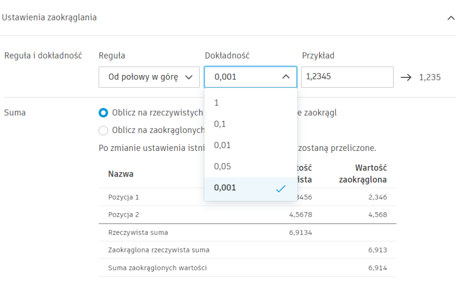

Ustawienia zaokrąglania
Użyj ustawień zaokrąglania, aby zapewnić poziom szczegółowości, jaki ma być wyświetlany w Cost Management.
Reguły:
Dokładność można ustawić do 0.001:
Ustawienie dokładności
Można również zdefiniować, w jaki sposób wartości mają się sumować. Możesz obliczyć na podstawie:
Zapoznaj się z podanym przykładem, aby zrozumieć, w jaki sposób te wartości zostaną ponownie obliczone w każdym scenariuszu.
Istniejące dane projektu nie zostaną przeliczone po zmianie ustawienia.
Uwaga: po wybraniu opcji Oblicz na podstawie wartości zaokrąglonych każda pozycja jest najpierw zaokrąglana, a następnie obliczana jest suma. Jeśli wprowadzisz sumę na poziomie podsumowania, system dostosuje podelement, aby dopasować sumę.
Przykład automatycznego zaokrąglania

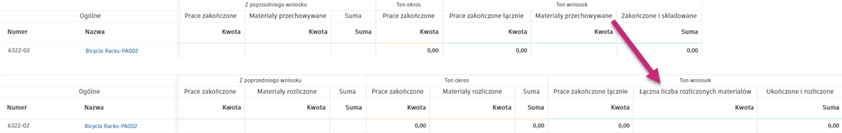

  4. Wybierz metodę obliczania materiałów:
    • Materiały składowane — zawiera materiały nowo składowane w bieżącym okresie i poprzednio składowane materiały, które nie zostały jeszcze włączone do projektu.
    • Materiały rozliczone — zawiera zarówno materiały, które mają być rozliczone w bieżącym okresie, jak i materiały rozliczone wcześniej. Jeśli wybrano opcję Rozliczono materiały, do wniosków o płatność budżetu i kosztów zostanie dodany zupełnie nowy zestaw kolumn, zastępując oryginalne kolumny Materiały przechowywane.
Przełączaj opcje, aby zobaczyć różnicę w kolumnach wniosków o płatność.
Zmiana ustawienia będzie również widoczna w panelu menu rozwijane wniosku o płatność budżetu w sekcji Powiązane koszty. Kolumna Materiały przechowywane zmieni się na Materiały rozliczone i zostanie dodana nowa kolumna %. Można również zobaczyć zmianę kategorii Wydatki w obszarze Powiązane koszty. Jeśli nie jest widoczna, aby wyświetlić tam nowe kolumny, kliknij ikonę ikona koła zębatego i wybierz żądane kolumny.

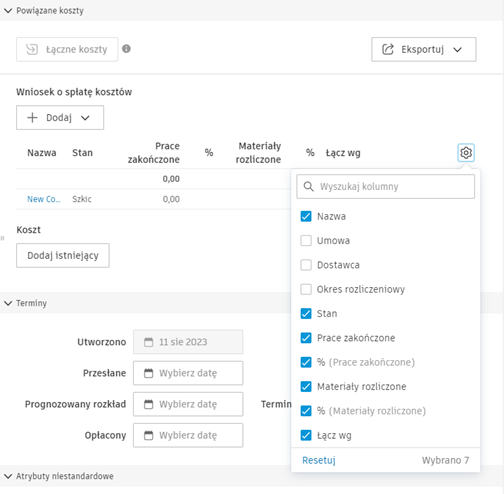

Powiązane koszty
Porada: Można wybrać, czy Praca ukończona i Materiały rozliczone powinny być agregowane według kwoty, czy %. Podczas agregowania kosztów według % wartości Prace zakończone i Materiały rozliczone zostaną zagregowane według ich %. Kolumna Przechowywane materiały będzie zawsze agregowana według ilości.

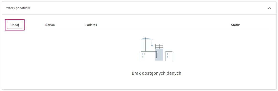

Wzory podatków
Użyj funkcji niestandardowego obliczania podatku, aby obliczać podatki we wszystkich procesach kosztowych i wyświetlać podatek w wygenerowanej dokumentacji kosztów w celu zapewnienia zgodności z wymogami rządowymi. Administratorzy projektu mogą dodawać wiele wzorów podatków, aby kontrolować sposób stosowania podatków do każdej umowy, wniosku o płatność i zlecenia zmiany. Wszystkie istniejące formuły będą dostępne na liście.
Tworzenie wzoru podatku
Aby utworzyć wzór podatku:
  1. Kliknij przycisk Wybór modułu ikona selektora modułu ikona strzałki przycisk opcji Project Admin.
  2. Przejdź do Usługi, a następnie kliknij przycisk Cost Management.
  3. Na karcie Ogólne kliknij opcję Wzory podatku, a następnie Dodaj.

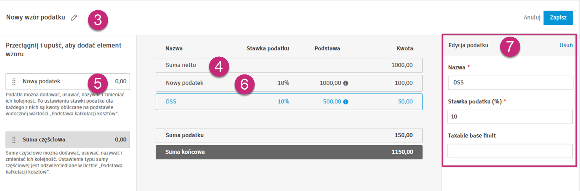

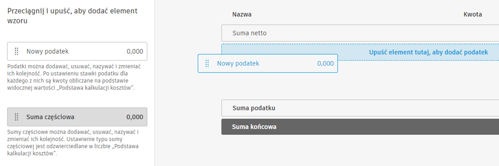

  4. Wybierz ikonę ołówka, aby edytować nazwę formuły.
  5. Aby zaktualizować domyślną wartość sumy netto (1000,00), w środkowym panelu podglądu kliknij przycisk Suma netto.
  6. Przeciągnij nowy podatek do środkowej kolumny, aby dodać go do formuły.
    Dodaj nowy podatek
  7. Kliknij nowo dodane Nowy podatek, aby określić Stawkę podatku jako wartość procentową. Stawka podatku może być dodatnia lub ujemna. Ujemne stawki podatkowe są przydatne do obliczania odliczeń CIS.
    Edytuj nowy podatek
    Ważne: jeśli podatki w różnych formułach podatkowych mają tę samą nazwę, zostaną one połączone w jeden podatek w podsumowaniu podatku, niezależnie od stawki podatku.

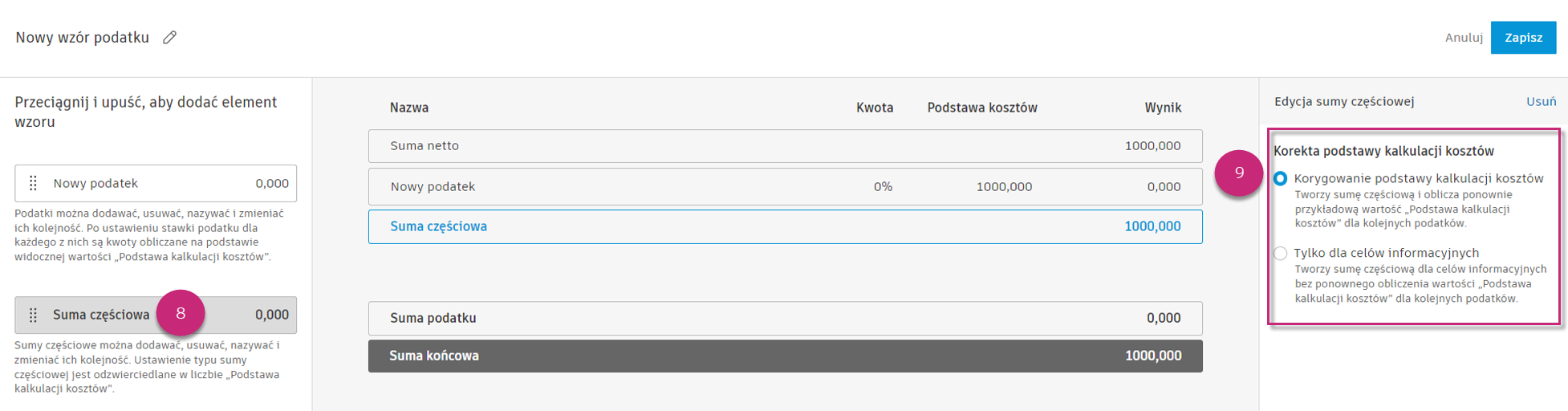

  8. Kontynuuj dodawanie kolejnych podatków zgodnie z potrzebami, aby utworzyć formułę. Po dodaniu podatków suma podatku jest obliczana na podstawie stawki podatku i sumy netto. Wartości te składają się na sumę całkowitą. Podatki można dodawać, usuwać, nazywać i zmieniać ich kolejność zgodnie z potrzebami. Po ustawieniu stawki podatku dla każdego z nich kwoty są obliczane w kolumnie Podstawa kalkulacji kosztów.
    Uwaga: Można dodać limit podstawy opodatkowania. Limit ten określa maksymalną kwotę dochodu, która może podlegać opodatkowaniu w określonym okresie.
  9. Przeciągnij nową sumę częściową do środkowej kolumny, aby dodać ją do formuły. Suma częściowa jest używana do obsługi przypadku użycia podatku od podatku.
  10. W prawym panelu dostępne są dwie opcje:
    • Korygowanie podstawy kalkulacji kosztów aby ponownie obliczyć podstawę kalkulacji kosztów dla kolejnych podatków.
    • Tylko informacja aby suma częściowa była widoczna dla celów informacyjnych bez konieczności ponownego obliczania podstawy kalkulacji kosztów dla kolejnych podatków.
    Nowa suma częściowa
    Uwaga: jeśli powyżej sumy częściowej istnieje wiele podatków, w sumie częściowej będzie wyświetlana zarówno suma częściowa podatku, jak i suma częściowa.
  11. Kliknij przycisk Zapisz, aby zapisać wzór podatku.

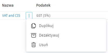

Edytowanie wzorów podatków i zarządzanie nimi
Po utworzeniu wzoru podatku można użyć menu Więcej ikony menu Więcej w pionie aby zmodyfikować wzór przez:
Wzór podatku od kosztów więcej menu
Uwaga: wzorów podatku, które zostały zastosowane do pozycji, nie można edytować, dezaktywować ani usunąć.

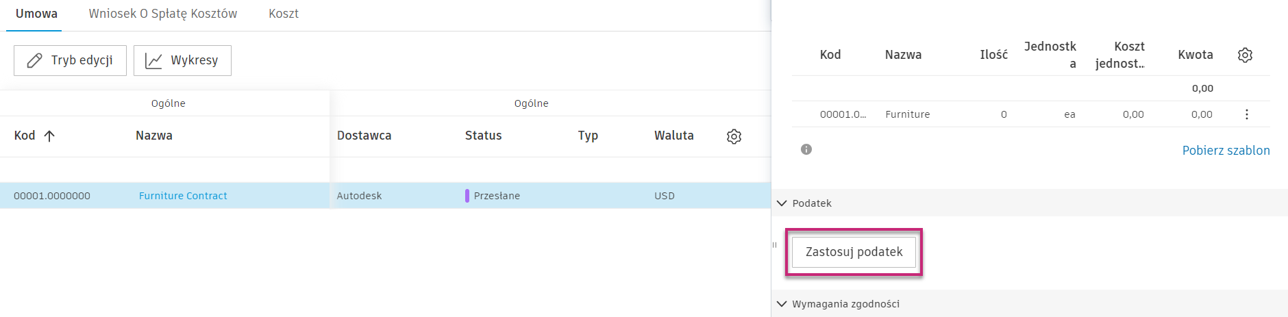

Zastosuj podatek
Administrator projektu może dodać wzory podatku, podsumowanie podatku lub zastosować podatek do dokumentu w celu uproszczenia obliczeń we wszystkich procesach kalkulacji kosztów. Pokazanie podatku w wygenerowanej dokumentacji kosztów pomaga również w zapewnieniu zgodności z wymogami rządowymi.
Aby zastosować podatek:
  1. Kliknij odpowiednią kartę Budżet, Koszt lub Zlecenie zmiany w lewym panelu nawigacyjnym, w zależności od tego, gdzie stosowany jest podatek.
    Uwaga: upewnij się, że wzory podatku zostały wcześniej dodane. Aby dowiedzieć się więcej na temat dodawania wzorów podatku, zobacz sekcję Tworzenie wzoru podatku.
  2. Kliknij odpowiednią zakładkę. Dostępne są następujące opcje:
    • Zwiń
    • Wniosek o spłatę kosztów
    • Umowa główna
    • Wniosek o płatność budżetową
    • OCO
    • SCO

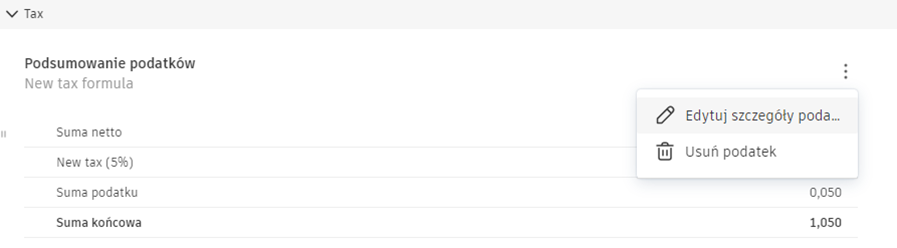

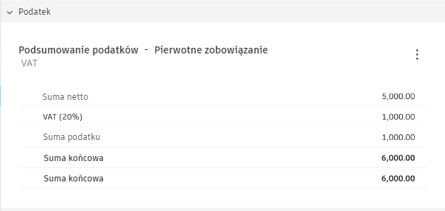

  3. Kliknij nazwę pozycji, aby otworzyć panel szczegółów.
  4. W panelu szczegółów po prawej stronie przewiń do sekcji Podatek i kliknij przycisk Zastosuj podatek. Jeśli dostępna jest tylko jedna formuła podatku, zostanie ona zastosowana do wydatku. Jeśli masz wiele wzorów podatku, wybierz wzór, który chcesz zastosować.
    Stosowanie panelu szczegółów podatkowych
    Zastosowany podatek jest widoczny w podsumowaniu podatku dla danej pozycji.
    Szczegóły podsumowania podatkowego
    Uwaga: Może zostać wyświetlony komunikat informujący o modyfikacji danych bazowych. W takim przypadku zostanie wyświetlony monit o ponowne obliczenie zastosowanego podatku. W zależności od tego, gdzie podatek jest dodawany, może dojść do monitu o ponowne obliczenie:

    Podatek od kosztów więcej menu
    Edytowanie szczegółów podatkowych umożliwia włączanie i wyłączanie określonych podatków zgodnie z potrzebami. Zmiana zostanie automatycznie zaktualizowana w tabeli Podsumowanie podatku.
Uwaga: Jeśli status umowy to Zrealizowana, szczegóły podatku są zablokowane.

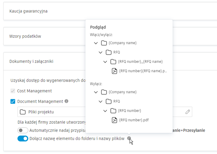

Dokumenty i załączniki w narzędziu Cost Management
Można wybrać przechowywanie dokumentów i załączników zarówno w Cost Management, jak i w określonej lokalizacji w Document Management.
Po wybraniu opcji Document Management dokumenty i załączniki będą przechowywane w podfolderze utworzonym dla każdej firmy. Aby wygenerować dokumenty lub przesłać załączniki w module Cost Management, członkowie muszą mieć odpowiednie uprawnienia do powiązanego folderu.
Administrator projektu może automatycznie przyznać uprawnienia Tworzenie przypisanej firmie.
W sekcji Dokumenty można zarządzać uprawnieniami folderów firmy, uzyskując dostęp do menu rozwijanego umowy, umowy głównej, wniosków o płatność i zleceń zmiany. Po prostu kliknij przycisk Zarządzaj uprawnieniami do folderów, aby otworzyć odpowiednie uprawnienia dla folderu tej firmy.
Można również uwzględnić lub wykluczyć nazwę elementu w nazwach folderów i plików.
Skróć nazwę dokumentu

Nazwy i kolejność kart
Można dostosować nazwy i kolejność kart. Zapoznaj się z artykułem Dostosowywanie tabel Cost Management. Możesz także wyłączyć wszelkie niepotrzebne karty. Aby dowiedzieć się, jak to zrobić, zobacz sekcję Proces projektu tego artykułu.

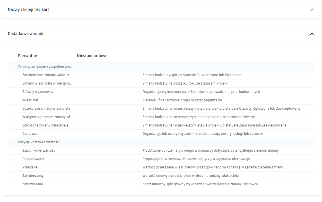

Warunki dodatkowe
Jako właściciel lub generalny wykonawca możesz dostosować:
Dodatkowe warunki dostosowanie - animacja
Wprowadź preferowane terminy w kolumnie Niestandardowe. Terminy te zostaną automatycznie zintegrowane i będą pojawiać się w odpowiednich obszarach w całym zarządzaniu kosztami.
Zrzut ekranu warunków dodatkowych
