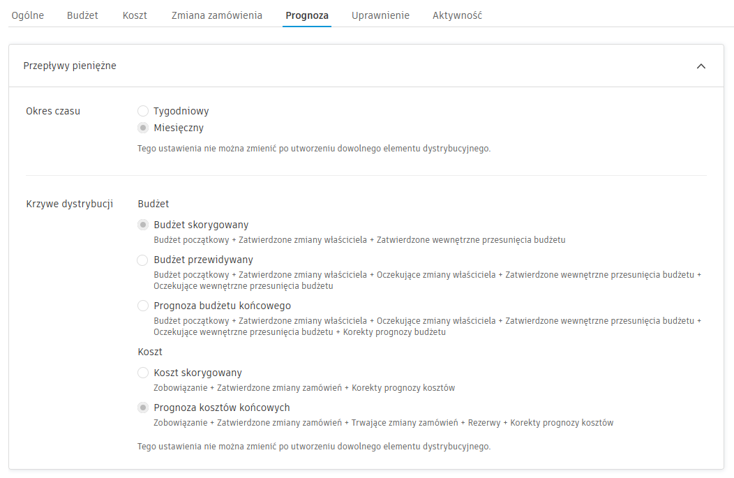

Drugorzędna karta Ogólne jest wybrana domyślnie. Przejdź do karty Prognoza.
Przepływy pieniężne
W tym miejscu administratorzy projektu mogą skonfigurować prognozowany rozkład przepływów pieniężnych na karcie Prognoza.
Najpierw wybierz dystrybucję tygodniową i miesięczną.
Uwaga: tego ustawienia nie można zmienić po utworzeniu prognozowanego rozkładu w żadnym budżecie.
Krzywe rozkładu
Ta sekcja umożliwia administratorom wybranie elementów, które mają być uwzględnione w dystrybucji przepływów pieniężnych. Istnieje kilka opcji związanych zarówno z budżetem, jak i kosztem.
Dla budżetu:
Budżet skorygowany: obejmuje budżet pierwotny, wewnętrzne przesunięcie budżetu i zatwierdzone zmiany właścicieli.
Przewidywany budżet: obejmuje te same elementy co budżet skorygowany, oprócz oczekujących zmian właścicieli.
Prognoza budżetu końcowego: obejmuje wszystkie elementy budżetu prognozowanego oraz korekty prognozy budżetu. Ta krzywa jest widoczna, gdy administrator projektu ustawi ustawienie prognozowanego budżetu.
Dla kosztu:
Koszt skorygowany: obejmuje zobowiązania, zatwierdzone zlecenia zmiany i prognozowane korekty.
Prognoza kosztu końcowego: obejmuje wszystkie elementy kosztu skorygowanego plus rezerwy i oczekujące zmiany zamówień.
Uwaga: po utworzeniu dowolnego elementu dystrybucyjnego tych ustawień nie można zmienić.
