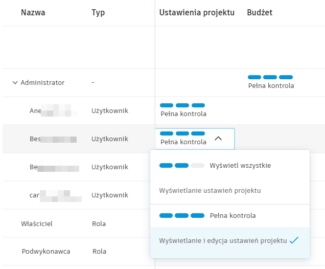

Sterowanie ustawieniami projektu
Poziom uprawnień Ustawienia projektu umożliwia zespołom zmianę dostępu poszczególnych administratorów projektu do ustawień Cost Management tylko do wyświetlania lub do edycji. Gwarantuje to, że zdefiniowane ustawienia kosztów nie zostaną przypadkowo zmienione.
Wybierz członka. Następnie w kolumnie Ustawienia projektu kliknij menu rozwijane i wybierz opcję Wyświetl wszystko, aby tylko wyświetlać, lub Pełna kontrola, aby umożliwić edycję.
Użytkownik z Wyświetl ustawienia projektu nie będzie mógł edytować żadnych ustawień funkcji Cost Management. Opcja Edytuj będzie wyszarzona.

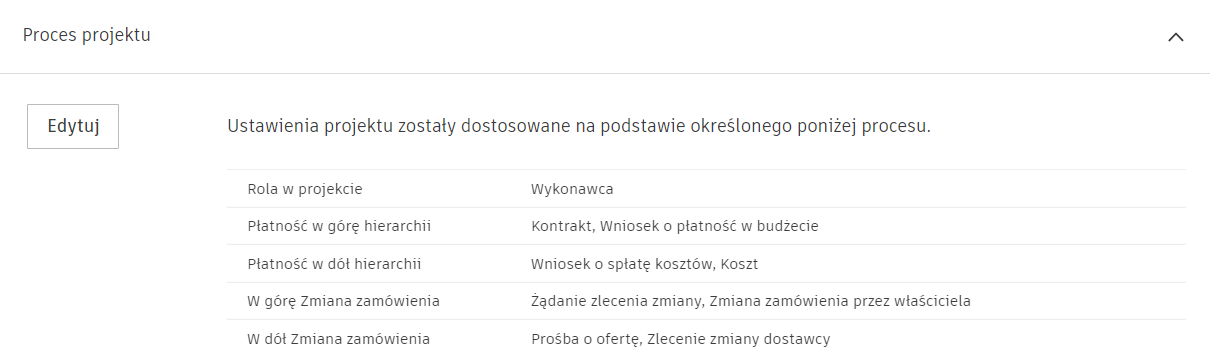

Aby uzyskać więcej informacji, zobacz sekcję Proces projektowy w artykule Ogólne ustawienia usługi Cost Management.
