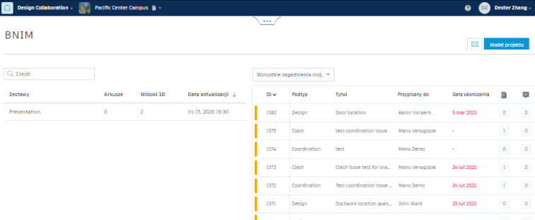

Przestrzeń zespołu
Przestrzeń zespołowa jest portalem domowym w module Design Collaboration. Zapewnia aktualne wyświetlanie bieżącego stanu modelu. Po pierwszym wprowadzeniu modułu zostanie wyświetlona lista najnowszych zestawów, arkuszy, widoków i modeli, które zespół opublikował w usłudze BIM 360. Można również sterować powiadomieniami e-mail i wyświetlać stan projektu.
Jeśli ma to zastosowanie do roli i uprawnień, można użyć osi czasu, aby przełączyć się do obszaru zespołu dla innego zespołu.
Za zgodą BNIM.

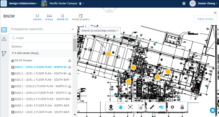

Po uzyskaniu dostępu do zestawów, arkuszy lub widoków 3D przeglądarka zestawów jest wyświetlana na pasku narzędzi po lewej stronie ekranu. Przeglądarka zestawów umożliwia szybki dostęp do innych zestawów. Można kliknąć przeglądarkę zestawów, aby zminimalizować pasek narzędzi i wyświetlić zestaw na pełnym ekranie.
Za zgodą BNIM.
