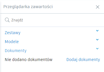

  2. Kliknij węzeł plus znajdujący się po prawej stronie osi czasu pakietu.
  3. Wybierz odpowiednie zestawy i modele z przeglądarki zawartości.
  4. Aby dodać dokumenty pomocnicze do pakietu, wybierz opcję Dokumenty z przeglądarki zawartości i kliknij przycisk Dodaj dokumenty.
  5. Wybierz wszystkie istotne dokumenty pomocnicze z folderu zespołu. Zobacz temat Dokumenty pomocnicze, aby dowiedzieć się więcej na temat typów plików, których nie można dołączać jako dokumentów pomocniczych.
  6. Kliknij przycisk Dodaj.
  7. Kliknij przycisk Zapisz.

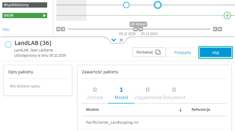

  1. Rozwiń oś czasu i kliknij węzeł reprezentujący odpowiedni nieużywany pakiet.
    Niewykorzystane pakiety są wyświetlane jako puste okręgi obok linii innego zespołu na osi czasu. Mogą one wyglądać jak jeden z następujących przykładów:
    Typ węzła Opis
    Nieużywany pakiet.
    Mieszanina nieużywanych i używanych pakietów.
    Wiele nieużywanych pakietów.
    Połączenie wykorzystanych i nieużytych modeli i pakietów.
    Wskazówka: Może być konieczne kliknięcie węzłów reprezentujących wiele pakietów kilka razy, dopóki nie zostanie wybrany jeden węzeł.
  2. Kliknij przycisk Użyj, aby przenieść elementy dostarczane do obszaru zespołu.
Jeśli autorzy programu Revit połączyli się z modelami online użytymi przez innych członków zespołu, łącza programu Revit są automatycznie aktualizowane w środowisku autorskim zespołu. Na osi czasu widać, że węzeł pakietu na linii wspólnej jest teraz wypełniony, aby wskazać, że został on użyty.

  1. Kliknij węzeł współdzielony.
  2. W przeglądzie kliknij przycisk Użyj ponownie, aby rozpocząć nowy pakiet na podstawie poprzednich ustawień.
    Nowy pakiet wybiera najnowsze wersje modeli, zestawów, widoków, arkuszy i dokumentów pomocniczych, które były wcześniej udostępnione.
  3. Dostosuj wybór nowego pakietu zgodnie z potrzebami.

  1. Kliknij węzeł pakietu w toku w swoim zespole .
  2. Sprawdź, czy zostały wybrane odpowiednie opcje.
  3. Opcjonalnie użyj menu rozwijanego, aby dodać pakiet do zestawu Document Management.
  4. Kliknij przycisk Udostępnij.
Na osi czasu pakietu widać, że węzeł pakietu jest teraz wypełniony kolorem zespołu. Ten węzeł pakietu jest teraz wyświetlany innym zespołom na linii wspólnej, dzięki czemu mogą je sprawdzać i używać.
