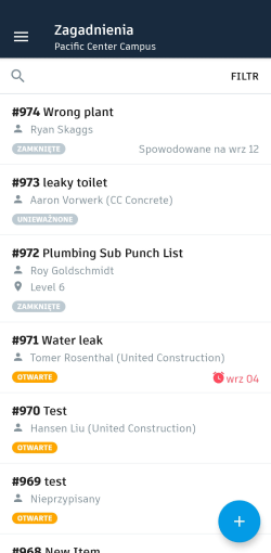

Tworzenie zagadnienia na poziomie projektu
Twórz problemy, które nie są skojarzone z określoną lokalizacją w dokumencie 2D lub modelu 3D, ale z projektem.
  1. "Dotknij, aby otworzyć projekt."
  2. Dotknij opcji .
  3. Stuknij opcję Zagadnienia.
  4. Dotknij opcji .
  5. Wykonaj kroki 4-12 z sekcji Tworzenie problemu na poziomie dokumentu powyżej.

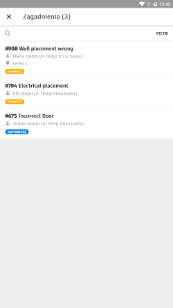

Wyświetlanie problemów na poziomie dokumentu
Wyświetlanie zagadnień związanych z dokumentem 2D lub modelem 3D.
  1. "Dotknij, aby otworzyć dokument 2D lub model 3D."
  2. Stuknij opcję zagadnienia.
Na liście wyświetlany jest numer i tytuł wydania, osoba przypisana, lokalizacja, stan i termin, jeśli te pola zostały określone.
Porada: Dotknij problemu, aby otworzyć go w celu wyświetlenia lub edycji.
Wyświetlanie problemów na poziomie projektu
Wyświetlanie zagadnień związanych z projektem.
  2. Stuknij opcję Zagadnienia.
Porada: Dotknij problemu z listy, aby otworzyć go w celu wyświetlenia lub edycji.
Zarządzanie zagadnieniami na poziomie dokumentu i ich edycja
Zarządzanie zagadnieniami skojarzonymi z określoną lokalizacją.
  3. Aby filtrować zgłoszenia według typu, podtypu, stanu, lokalizacji, podlokalizacji, osoby przypisanej, przyczyny głównej lub daty ukończenia, dotknij opcji FILTRUJ.
  4. Aby wyszukać problemy według tytułu, opisu lub odpowiedzi, dotknij lupy i wprowadź wyszukiwane terminy.
  5. Stuknij zagadnienie, aby je edytować.
    Porada: Można również dotknąć pinezki w przeglądarce, aby edytować problem.
