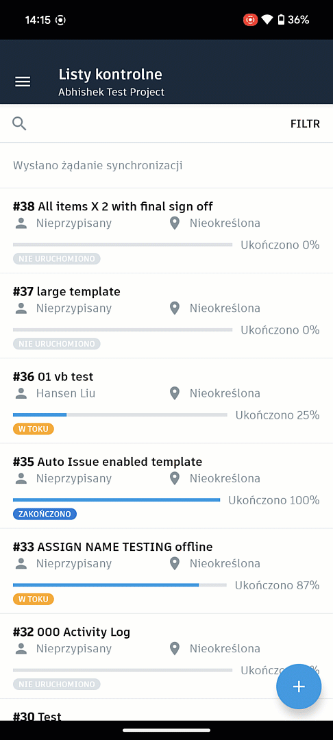

Tworzenie listy kontrolnej
Aby utworzyć listę kontrolną:
  1. Stuknij ikonę plusa w prawym dolnym rogu ekranu.
  2. Dotknij szablonu, którego chcesz użyć.
  3. Wprowadź tytuł.
  4. Opcjonalnie wybierz osobę przydzieloną, lokalizację i określ termin.
    Porada: Można przypisać według użytkownika, roli lub firmy. Przypisane osoby otrzymają powiadomienie e-mail z łączem do listy kontrolnej.
  5. Dotknij UTWÓRZ w prawym górnym rogu ekranu.

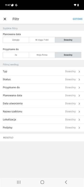

  2. Aby filtrować listy kontrolne, przyłącze FILTRUJ po prawej stronie ekranu. Panel Filtry składa się z dwóch części:
    • Szybkie filtry: można szybko filtrować według daty harmonogramu (zaległe, następne 7 dni, dowolne) lub osoby przypisane (Ja, Moja firma, dowolne)
    • Filtry: można filtrować według typu, szablonów, stanu, położenia lub podlokalizacji, osoby uprawniającej, daty harmonogramu, podpisu lub daty utworzenia, przyłącze filtry .
      Uwaga:
      osobą przypisaną może być jeden z następujących podmiotów: członek, rola lub firma. Podczas filtrowania według osoby przypisanej lista kontrolna jest filtrowana zarówno według osoby przypisanej do listy kontrolnej, jak i według osoby przypisanej do sekcji.
  3. Po zastosowaniu filtrów przyłącze Gotowe w prawym górnym rogu ekranu.

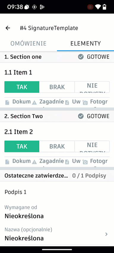

  4. Na karcie Pobrane przyłącze listę kontrolną, którą chcesz wypełnić.
  5. Stuknij kartę ELEMENTY.
  6. Podczas wykonywania kontroli przejrzyj kryteria dla każdego elementu i przyłącz odpowiednią reakcję.
Uwaga: Za każdym razem, gdy zostanie wybrana pozycja niezgodna, zostanie otwarty formularz Nowe zagadnienie, który umożliwia natychmiastowe utworzenie problemu, aby upewnić się, że ten element zostanie rozwiązany.
  1. Aby utworzyć problem dotyczący niezgodnych elementów, przyłącze Zagadnienie. Aby uzyskać więcej informacji, zobacz temat Problemy (Android).
  2. Aby dołączyć zdjęcie, przyłącz opcję Zdjęcie. Możesz przesłać istniejące zdjęcie lub zrobić nowe.
  3. Aby dołączyć notatkę, przyłącz notatkę.
Porada: Aby edytować listę kontrolną, dotknij listy wyboru, a następnie dotknij opcji Edytuj. Można zmodyfikować tytuł listy kontrolnej, osoby przypisane, lokalizację i datę harmonogramu.
  1. Aby wyświetlić pliki dołączone do listy kontrolnej, przyłącz niebieskie łącze zawierające nazwę pliku, który chcesz otworzyć.
Uwaga: Pliki mogą być dołączone do szablonów tylko z modułu Field Management aplikacji internetowej BIM 360. Aby uzyskać więcej informacji, zobacz temat Tworzenie szablonów listy kontrolnej.
  1. Aby ukończyć każdą sekcję, przyłącze GOTOWE, a następnie przyłącze ZAZNACZ JAKO UKOŃCZONE w prawym dolnym rogu ekranu.
  2. Aby wypełnić listę kontrolną, może być konieczne przesłanie podpisu. W sekcji Podpis/ostateczne zatwierdzenia przyłącze pole Dotknij, aby podpisać i narysuj podpis. W razie potrzeby przekaż urządzenie osobie, której podpis jest wymagany.
    Porada: Aby usunąć podpis, przyłącze .
  3. Dotknij opcji UTWÓRZ.
  4. Stuknij OZNACZ JAKO UKOŃCZONE w prawym dolnym rogu ekranu.
Uwaga: ponowne otwarcie listy kontrolnej powoduje usunięcie podpisów, co wymaga rezygnacji z listy kontrolnej.
