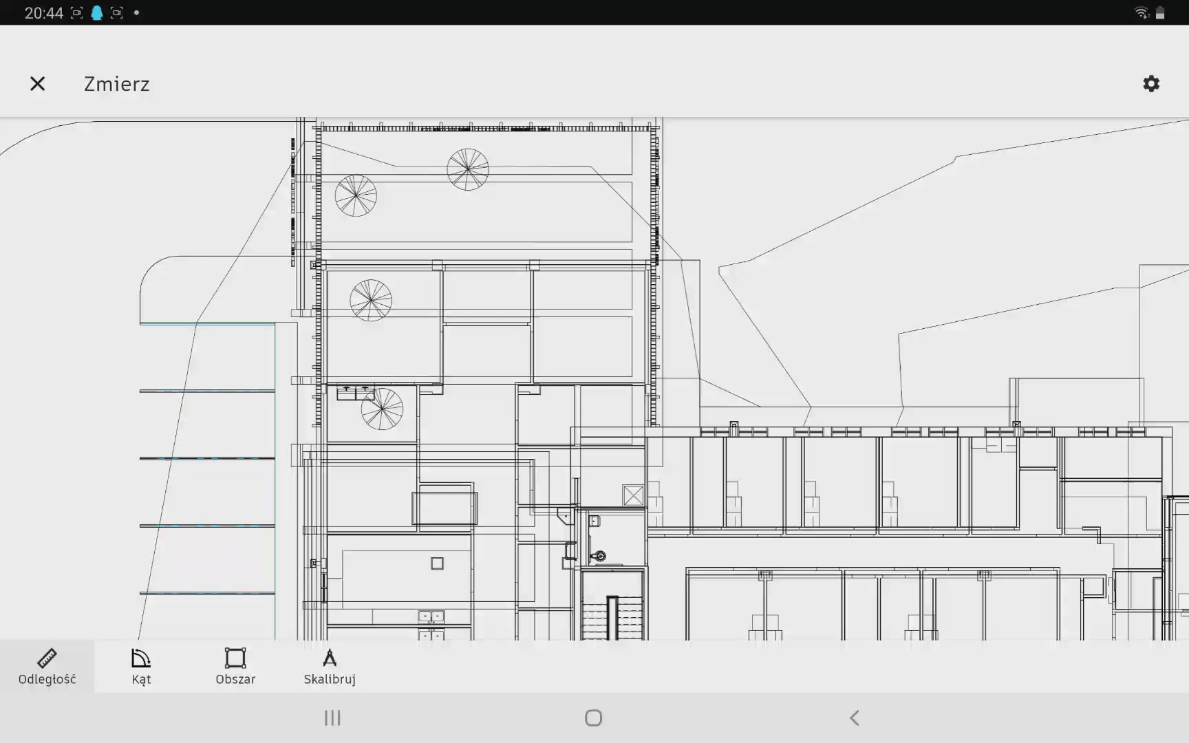

Mierzenie odległości między dwoma punktami
Zmierz odległość między dwoma punktami w dokumencie 2D lub modelu 3D i wyświetl różnice XYZ między obiektami podczas pomiaru. Powiększony widok punktów pomaga dokładnie określić położenie.
  1. Dotknij, aby otworzyć dokument lub model.
  2. Dotknij ikony .
    Uwaga: Należy użyć znanej odległości, aby skalibrować dokumenty lub modele, które nie mają określonych jednostek kalibracji. Aby uzyskać więcej informacji, zobacz sekcję Kalibracja, poniżej.
  3. Dotknij punktu początkowego i końcowego odległości, która ma być zmierzona.
    Porada: Powiększony widok jest wyświetlany po dotknięciu i przytrzymaniu punktu na obiekcie.

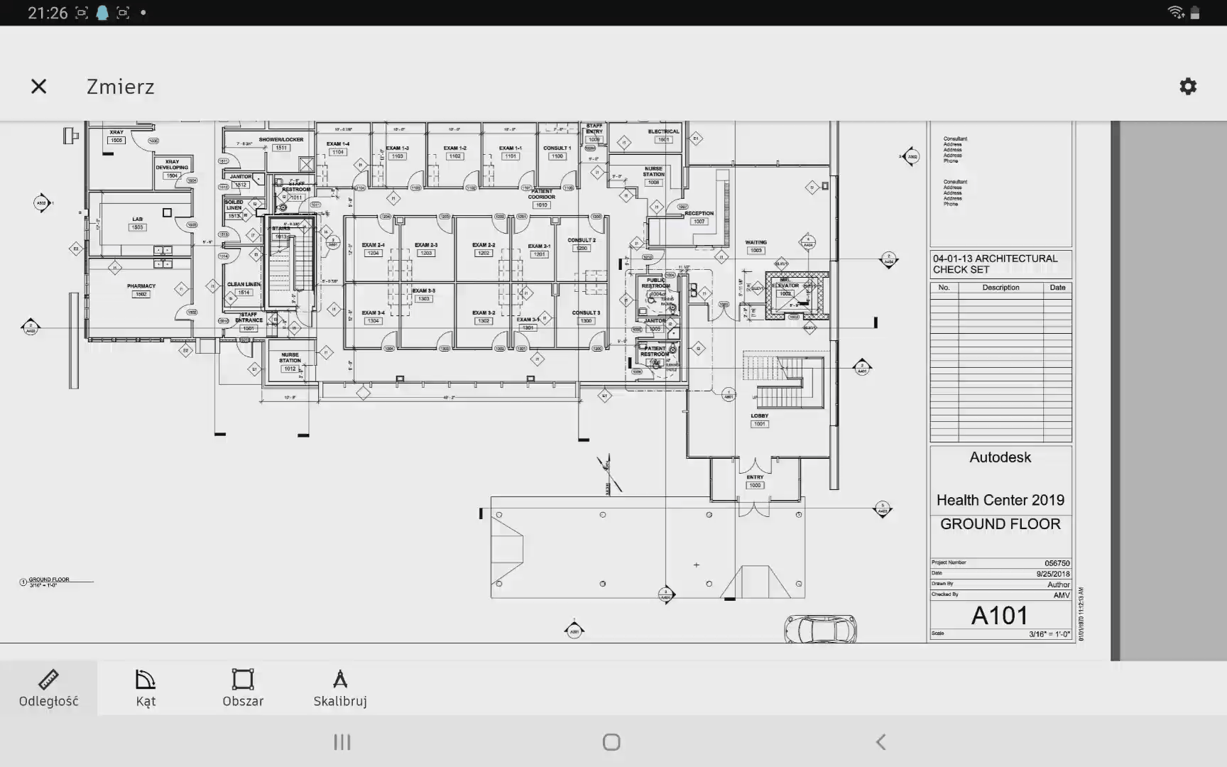

Kalibracja
Kalibracja pomiarów w dokumentach i modelach, poprzez wprowadzenie znanej odległości między dwoma punktami:
  1. Dotknij, aby otworzyć dokument.
  2. Dotknij ikony .
  3. Dotknij ikony .
  4. Dotknij dwóch punktów w dokumencie.
  5. Wprowadź wartość długości i wybierz jednostkę.
  6. Dotknij opcji Kalibracja.

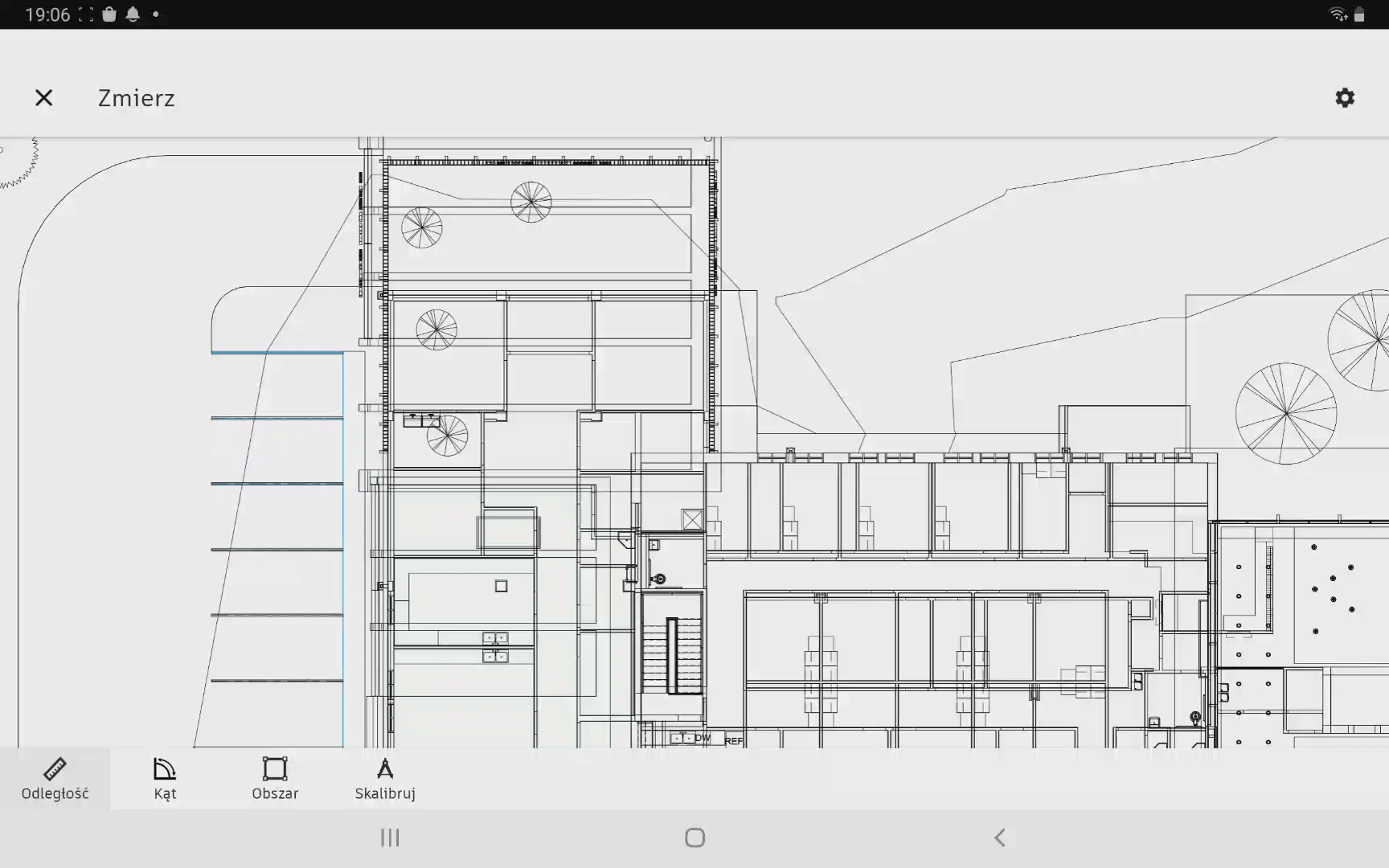

Mierzenie powierzchni
  2. Dotknij ikony .
  3. Dotknij ikony .
  4. Dotknij co najmniej trzech punktów, aby zmierzyć obszar. Zostanie wyświetlona wielkość zmierzonego obszaru.
Uwaga: Aby zamknąć obszar do zmierzenia, dotknij pierwszego punktu.
