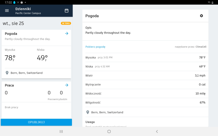

Utwórz dzienniki dzienne
  1. Dotknij Dzienników Codziennych.
  2. Dotknij ikony i wybierz miesiąc i dzień.
  3. Dotknij opcji Pobierz pogodę.
  4. Dotknij opcji Praca Dodaj wersję roboczą, a następnie wybierz firmę z listy.
  5. W przypadku Pracowników, wprowadź liczbę osób pracujących dla firmy tego dnia.
  6. W Hours, wprowadź w tym dniu całkowitą liczbę godzin dla firmy.
  7. Po zakończeniu dotknij opcji Opublikuj.
    Uwaga: Opublikowane dzienniki nie mogą być już edytowane.
Porada: Dotknij opcji Ustawienia, aby wybrać pomiędzy stopniem Fahrenheita lub Celsjuszem, a milionami i calami lub kilometrami i centymetrami.
