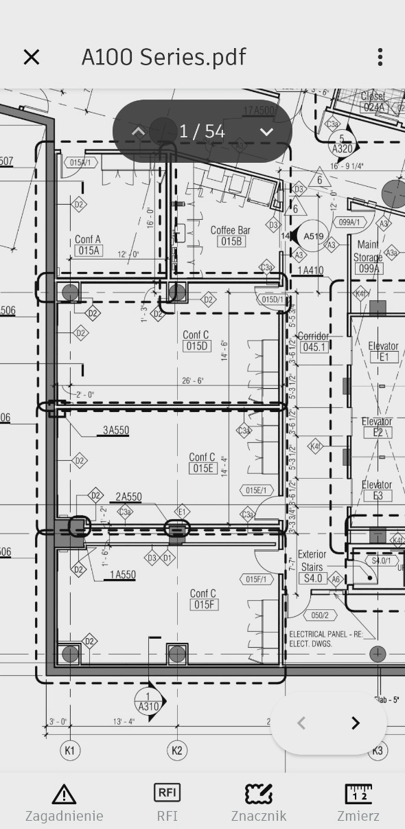

  1. Dotknij, aby otworzyć dokument lub model.
  2. Dotknij ikony .

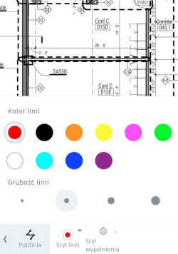

  3. Wybierz żądane narzędzie z paska narzędzi znacznika u dołu i rozpocznij tworzenie znacznika.
    Porada: Aby utworzyć ten sam znacznik, na pasku narzędzi szybkiego dostępu dotknij opcji Powiel. Aby usunąć znacznik, dotknij opcji Usuń.
  4. Użyj opcji stylizowania dostępnych na pasku narzędzi przypisania stylu u dołu, aby zastosować żądany styl linii i wypełnienia.
    Uwaga: Dostępne opcje stylów zależą od używanego narzędzia.

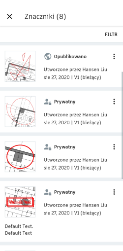

Aby wyświetlić wszystkie znaczniki skojarzone z dokumentem 2D lub modelem 3D:
  2. Dotknij znaczników . Zostanie wyświetlona lista znaczników.
  3. Aby filtrować znaczniki według stanu lub twórcy, dotknij polecenia FILTRUJ.
  4. Aby usunąć znacznik, dotknij opcji Usuń.
    Uwaga: Można usunąć tylko prywatne znaczniki. Publiczne znaczniki można zarchiwizować tylko.
  5. Aby edytować znacznik, dotknij opcji Edytuj.
  6. Aby opublikować własny znacznik, dotknij opcji Opublikuj.
  7. Aby zarchiwizować znacznik publiczny, dotknij opcji Archiwum.
