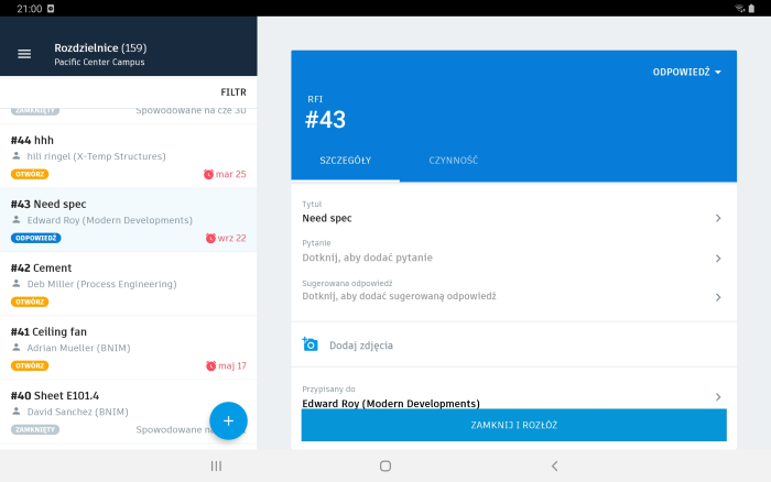

Wyświetl RFI
Wyświetl stan i działanie plików RFI oraz dodaj komentarze i zdjęcia na poziomie projektu i dokumentu.
  1. Otwórz projekt, określony dokument lub model w projekcie.
  2. Na poziomie projektu dotknij plików RFI. W dokumencie lub modelu dotknij plików RFI.
  3. Na panelu Rozdzielnice RFI dotknij ikony RFI, aby wyświetlić jej szczegóły.
    Porada: Można filtrować RFI według stanu, osoby uprawniające lub daty ważności.
  4. Dotknij karty Czynność, aby wyświetlić historię pliku RFI oraz komentarze lub załączniki.
  5. Dotknij pola Komentarz, aby wprowadzić komentarz.
    Można bezpośrednio wspomnieć o użytkownikach, rolach lub firmach w komentarzu, aby wysłać im powiadomienie e-mail:
    1. W polu Komentarz wpisz "@" lub dotknij ikony i rozpocznij wpisywanie nazwy, którą chcesz adresować.
    2. Wybierz nazwę z listy propozycji.
    3. Dotknij ikony , aby dodać komentarz.
