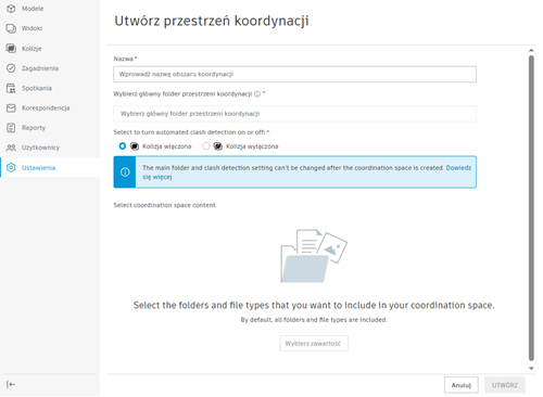

  4. Na karcie Przestrzenie koordynacji kliknij przycisk Utwórz przestrzeń koordynacji.
  5. Wprowadź nazwę obszaru koordynacji.
  6. Przeglądaj, aby wybrać folder w module Document Management, względem którego chcesz utworzyć obszar koordynacji. Stanie się on głównym folderem obszaru koordynacji.
    Ważne: wyboru folderu głównego nie można później zmienić.
    Uwaga: niektóre konta mogą tworzyć obszary koordynacji na podstawie folderów Plany i ich podfolderów. Jednak folder Plany obsługuje tylko przestrzenie koordynacji w wersji 1 i nie obsługuje funkcji, takich jak tworzenie obszarów koordynacji z wyłączonym automatycznym wykrywaniem kolizji lub możliwość wybierania zawartości tylko z określonych podfolderów, aby wyświetlić ją w obszarze koordynacji. Obszary koordynacji utworzone na podstawie folderu Pliki projektu i jego podfolderów obsługują obszary koordynacji w wersji 2, które korzystają z najnowszych funkcji i aktualizacji. Przestrzenie koordynacji plików projektu również łatwiej korzystają z istniejących danych projektowych, na przykład dane z programu Revit używane w module Współpraca Projektowa już istnieją w folderze plików projektu. Zobacz tematy Organizowanie plików przy użyciu folderów i Uprawnienia do folderów, aby uzyskać więcej informacji na temat konfigurowania struktury folderów.
  7. Określ, czy automatyczne wykrywanie kolizji ma być włączone, czy wyłączone.
    Ważne: ustawienia automatycznego wykrywania kolizji nie można później zmienić.

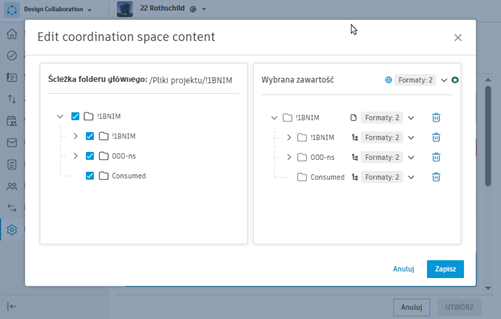

  8. Kliknij przycisk Wybierz zawartość, aby otworzyć okno dialogowe Edytuj zawartość obszaru koordynacji i wybierz zawartość, która ma zostać uwzględniona w obszarze koordynacji.

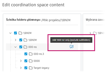

    1. Domyślnie wszystkie foldery w panelu Ścieżka folderu głównego są wybrane do uwzględnienia. Rozwiń drzewo folderów, aby usunąć zaznaczenie podfolderów, z których nie chcesz uwzględnić zawartości. Można również bezpośrednio wybrać folder nadrzędny, co spowoduje automatyczne anulowanie zaznaczenia wszystkich podfolderów:
      Uwaga: struktura folderów nie jest replikowana w przestrzeni koordynacji. Wszystkie modele zostaną wyświetlone alfabetycznie w postaci pojedynczej, płaskiej struktury repozytorium w module Model Coordination > karcie Modele.
    2. W panelu Wybrany element wybierz formaty plików, które chcesz uwzględnić.
      Porada: Domyślnie na listach rozwijanych nie są wybierane żadne formaty plików. Odpowiada to uwzględnieniu wszystkich formatów plików w przypadku wszystkich folderów, na co wskazuje etykieta Wszystkie formaty. Po wybraniu konkretnych formatów plików, które mają zostać uwzględnione, formaty, których zaznaczenie usunięto, zostanie odfiltrowane.

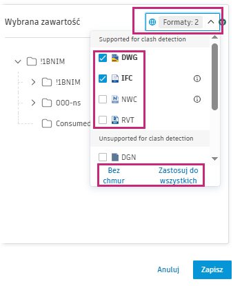

      • Użyj listy rozwijanej w prawym górnym rogu, aby wybrać wymagane formaty plików dla wszystkich uwzględnionych folderów. To ustawienie globalne ma zastosowanie do wszystkich folderów nadrzędnych i wszystkich podfolderów, chyba że zostanie nadpisane (patrz krok 2 poniżej).
        1. Kliknij przycisk Wyczyść, aby anulować zaznaczenie wszystkich formatów plików i powrócić do ustawień domyślnych Wszystkie formaty.
        2. Kliknij przycisk Zastosuj do wszystkich, aby zastosować wybrane ustawienia formatu pliku do wszystkich folderów jako ustawienie globalne.
        Uwaga: ustawienie globalnego formatu pliku nie jest powiązane z głównym folderem obszaru koordynacji. Ma ono zastosowanie do wszystkich wybranych folderów i podfolderów, nawet jeśli sam folder główny nie został wybrany do włączenia. Jeśli zmienisz ustawienie globalne, zmiana ta zostanie automatycznie zastosowana do wszystkich folderów, które odziedziczą to ustawienie.

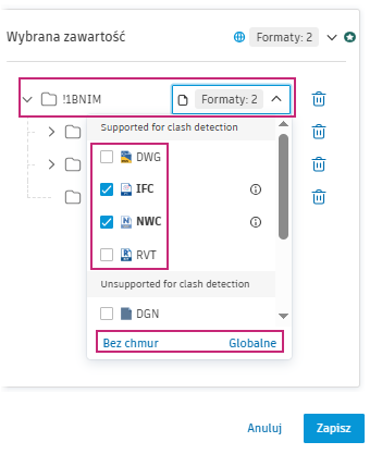

      • Użyj listy rozwijanej obok każdego folderu, aby określić wymagane formaty plików na poziomie poszczególnych folderów.
        2. Kliknij przycisk Globalne, aby zastosować ustawienia globalne do wybranego folderu.
        Uwaga: domyślnie podfoldery dziedziczą ustawienia formatu pliku z folderu nadrzędnego. Jednak możliwość zastosowania ustawień na poziomie folderu oznacza, że do folderu nadrzędnego i jego podfolderów mogą być stosowane różne ustawienia, a ustawienia globalne mogą być nadpisywane dla określonych folderów, jeśli zachodzi taka potrzeba.
        Różne ustawienia formatu pliku są wskazywane przez następujące ikony:
        • - Formaty plików są dziedziczone z ustawień globalnych.
        • - Formaty plików są dziedziczone z folderu nadrzędnego.
        • - Formaty plików są ustawiane na poziomie poszczególnych folderów i różnią się od ustawień globalnych lub folderu nadrzędnego.
