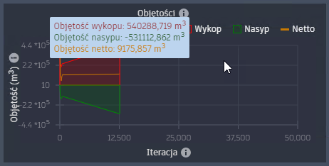

Wykres Objętości w oknie dialogowym Analiza wykresu zbieżności został zaktualizowany, aby lepiej ukazywać cel Równoważenie wykopu i nasypu.

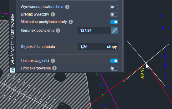

Podczas umieszczania stref na rysunku można obecnie użyć narzędzia Selektor pochylenia, aby określić kierunek pochylenia dla minimalnego pochylenia strefy.

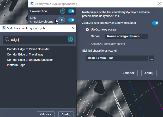

Okno dialogowe Zapisywanie wyniku optymalizacji zostało ulepszone, aby zawierało okna dialogowe wyboru umożliwiające wyszukiwanie stylów powierzchni, linii charakterystycznych i punktów.
