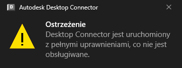

Program Desktop Connector nie obsługuje uruchamiania z pełnymi uprawnieniami z powodu zabezpieczeń firmy Microsoft. Uruchomienie z pełnymi uprawnieniami może spowodować błąd podczas próby przeglądania, otwierania lub zapisywania plików przechowywanych w programie Desktop Connector. Zostanie wyświetlone poniższe ostrzeżenie z informacją, że jest wykonywane uruchomienie z pełnymi uprawnieniami.
Użytkownik wykonuje polecenie menu kontekstowego Uruchom jako administrator w odniesieniu do programu Desktop Connector.
Zasady grupy są skonfigurowane w sposób wymuszający uruchamianie produktów z pełnymi uprawnieniami.
Program Desktop Connector nie obsługuje interakcji z programami uruchomionymi z pełnymi uprawnieniami.
Aby uzyskać dodatkowe informacje, zobacz temat Desktop Connector jest uruchomiony z pełnymi uprawnieniami, co nie jest obsługiwane.
