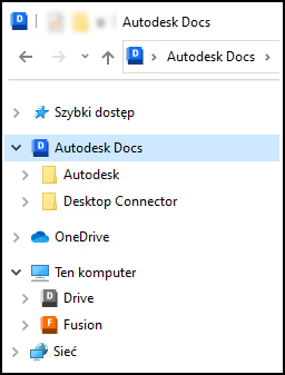

Dostęp do łącznika Autodesk Docs Connector
Zainstaluj program Desktop Connector, a do Eksploratora plików systemu Windows zostanie dodany łącznik Autodesk Docs. Łącznik Autodesk Docs znajduje się na tym samym poziomie co pozycja Ten komputer w Eksploratorze plików.
Obraz widoku dysku usługi Docs

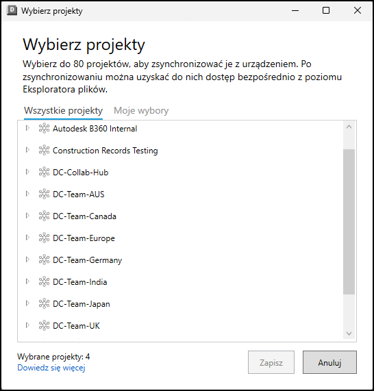

Ważne: Podczas instalacji i logowania zostanie wyświetlony monit o wybranie maksymalnie 80 projektów w usłudze Autodesk Docs i programie Fusion w celu dodania ich do łącznika w Eksploratorze plików Ikona Eksploratora plików. Po dodaniu łącznik replikuje strukturę folderu Pliki projektu dla każdego projektu wraz ze wszystkimi podfolderami.
Wybierz 80 projektów
Uwaga: w wersji 15.8 wszystkie projekty są automatycznie dodawane do łącznika.
