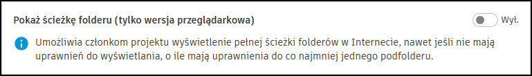

W wersji 16.x programu Desktop Connector pełna ścieżka folderu w programie Autodesk Docs Connector jest zawsze widoczna, niezależnie od ustawienia pokaż ścieżkę folderu w narzędziu Pliki w Internecie.
Pokaż ścieżkę folderu
Oznacza to, że użytkownicy mogą zobaczyć strukturę folderów i foldery, do których nie mają uprawnień wyświetlania w programie Desktop Connector, o ile mają uprawnienia do co najmniej jednego podfolderu. Członkowie nie będą mogli wyświetlać zawartości folderów, do których nie mają uprawnień do wyświetlania.

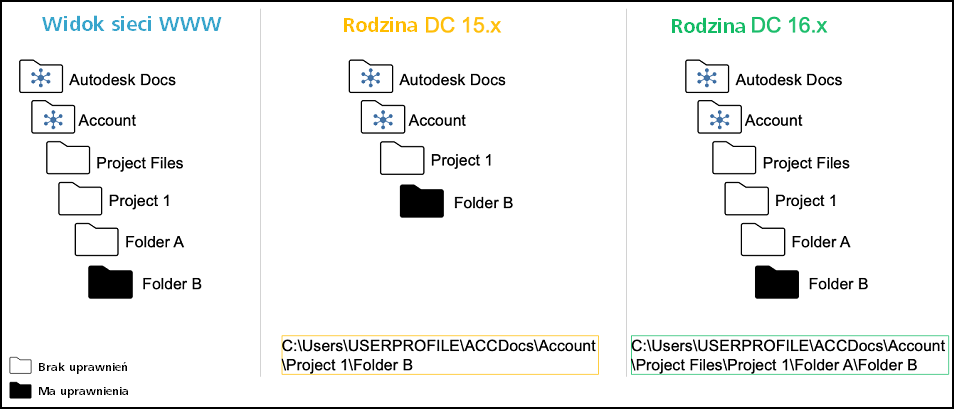

Struktura ścieżki folderu
Poniższy rysunek przedstawia ścieżkę folderu w Internecie oraz to, co użytkownik widzi w wersjach 15.x i 16.x programu Desktop Connector:
