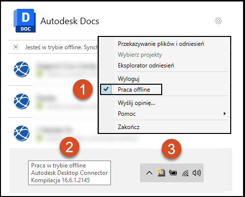

Istnieją dwa scenariusze, w których można zdecydować się na pracę w trybie offline w programie Desktop Connector.
Zdecydowano się na pracę w trybie offline, wybierając opcję Praca offline z menu ekranu głównego.
Zakończono pracę w trybie offline, zmiany automatycznie rozpoczną lub wznowią synchronizację z chmurą, a te czynności będą wyświetlane na ekranie głównym. Aby dowiedzieć się więcej na temat najlepszych praktyk dotyczących pracy w trybie offline, zapoznaj się z poniższymi sekcjami.
Wybieranie pracy w trybie offline
Podczas przechodzenia w tryb offline program Desktop Connector wyświetli monit z potwierdzeniem, aby upewnić się, że można zsynchronizować wszystkie oczekujące pliki przed odłączeniem od Internetu. Ten monit służy jako przypomnienie o konieczności przejrzenia i zsynchronizowania wszystkich niezapisanych zmian lub nowych plików z wersją w chmurze przed przejściem do trybu offline. Przejście do trybu offline. Wyświetlając ten monit, program Desktop Connector pomaga zachować najbardziej aktualną i zsynchronizowaną wersję plików, nawet jeśli komputer jest tymczasowo odłączony od Internetu.
Kliknij prawym przyciskiem myszy ikonę zasobnika Desktop Connector.
Wybierz opcję Pracuj offline z menu na ekranie głównym.
Stan zostanie zmieniony na przejście do trybu offline.
Żółta ikona pojawi się w zasobniku Desktop Connector, wskazując, że pracujesz obecnie w trybie offline.

Wymuszony tryb offline (awaria połączenia z Internetem lub oprogramowania)
Czasami występuje krytyczny problem z programem Desktop Connector i przejście do trybu offline może zostać wymuszone. Firma Autodesk może tymczasowo wprowadzić program Desktop Connector w wymuszony tryb offline, aby zapobiec utracie danych.
W przypadku wystąpienia krytycznego problemu firma Autodesk może tymczasowo wprowadzić program Desktop Connector w wymuszony tryb offline, aby zapobiec utracie danych. Podczas pracy w trybie offline ikona zasobnika wyświetla żółtą kropkę, aby wskazać ten stan. Wszelkie zmiany wprowadzone w łączniku w trybie offline nie będą aktualizowane w chmurze.
