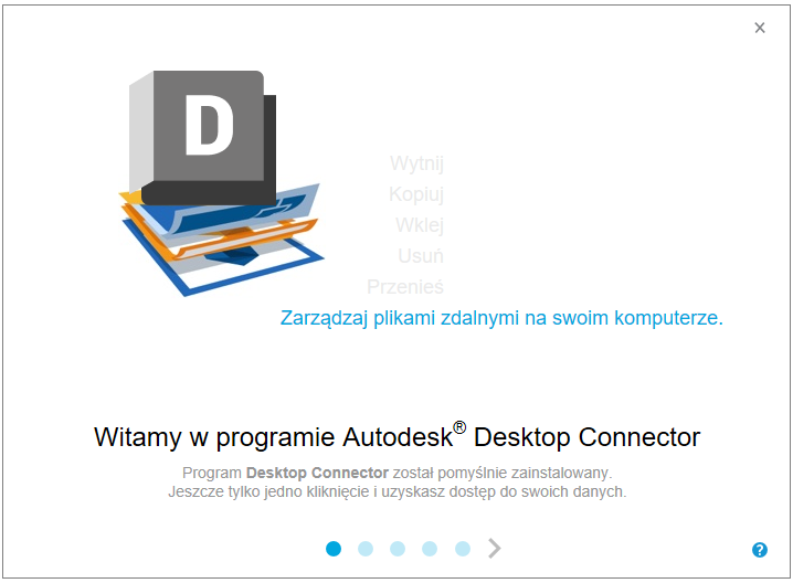

Witamy w funkcji wyłączania winiet programu Autodesk Desktop Connector
Poniższa funkcja jest dostępna tylko w wersji 14.10.0.1456 lub nowszej.
Winieta powitania pojawia się tylko przy pierwszym uruchomieniu aplikacji zasobnika Desktop Connector. Produkt zostanie uruchomiony po zakończeniu pracy z instalatorem. Dlatego to ustawienie może być pożądaną opcją w przypadku obrazów stanowisk z wieloma maszynami.
Aby wyłączyć winietę powitalną:
- Otwórz Edytor rejestru (klawisz systemu Windows, wpisz „Regedit”)
- Przejdź do lokalizacji: Computer\HKEY_LOCAL_MACHINE\SOFTWARE\Autodesk\Desktop Connector
- Utwórz nowy klucz: AdvancedSettings
- Utwórz nową wartość DWORD w obszarze AdvancedSettings: SuppressGettingStartedDialogOnFirstRun
- Ustaw wartość SuppressGettingStartedDialogOnFirstRun = 1
- Uruchom ponownie aplikację Desktop Connector
Następująca winieta nie będzie już wyświetlana podczas pierwszego uruchomienia aplikacji Desktop Connector:
