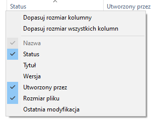

Użyj poniższej tabeli, aby określić znaczenie różnych ikon dla plików, zgodnie z tym jak są wyświetlane w Eksploratorze plików w kolumnie Status.
Uwaga: Jeśli kolumna Status nie jest widoczna, kliknij prawym przyciskiem myszy nagłówek kolumny i wybierz opcję Status.
