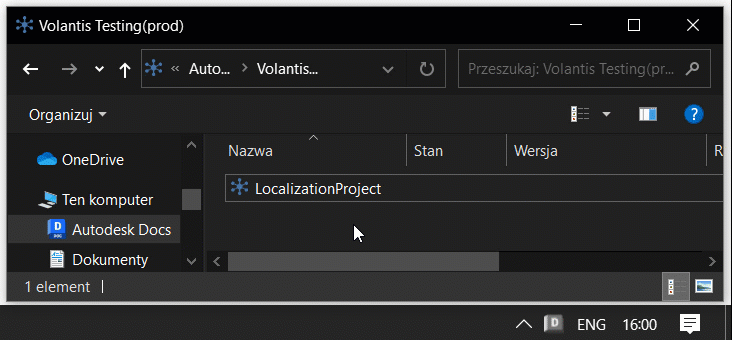

Pliki i ich odniesienia są pobierane na żądanie podczas korzystania z programu Desktop Connector. Jeśli na dysku jest zbyt mało miejsca, lokalne kopie plików można usunąć z dysku za pomocą polecenia Zwolnij miejsce.
  1. Wybierz foldery, pliki lub centra , w których chcesz zwolnić miejsce.
  2. Kliknij prawym przyciskiem myszy jeden z wybranych elementów i wybierz polecenie Zwolnij miejsce.
    Jeśli polecenie nie jest wyświetlane jako możliwe do kliknięcia, oznacza to, że elementy nie istnieją już na dysku.
  3. Gdy zostanie wyświetlony monit o usunięcie lokalnych kopii wybranych plików, wybierz opcję Tak.
Uwaga: Zwolnienie miejsca spowoduje usunięcie lokalnej kopii każdego pliku w wybranym folderze lub poniżej niego, o ile plik nie jest otwarty w aplikacji lub nie uczestniczy w aktywnym zadaniu oczekującym.
Uwaga: To polecenie usuwa tylko lokalną kopię każdego pliku. Pliki będą nadal dostępne w przestrzeni dyskowej w chmurze. Aby trwale usunąć pliki z dysku i przestrzeni dyskowej w chmurze, należy użyć polecenia Usuń.
