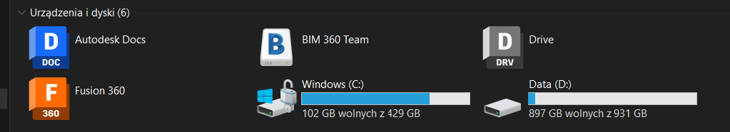

Dla każdego obsługiwanego źródła danych skojarzonego z poświadczeniami Autodesk jest tworzony łącznik. Skojarzony łącznik jest reprezentowany przez ikonę źródła danych (np.
w przypadku programu BIM 360 i
w przypadku programu Fusion 360).
