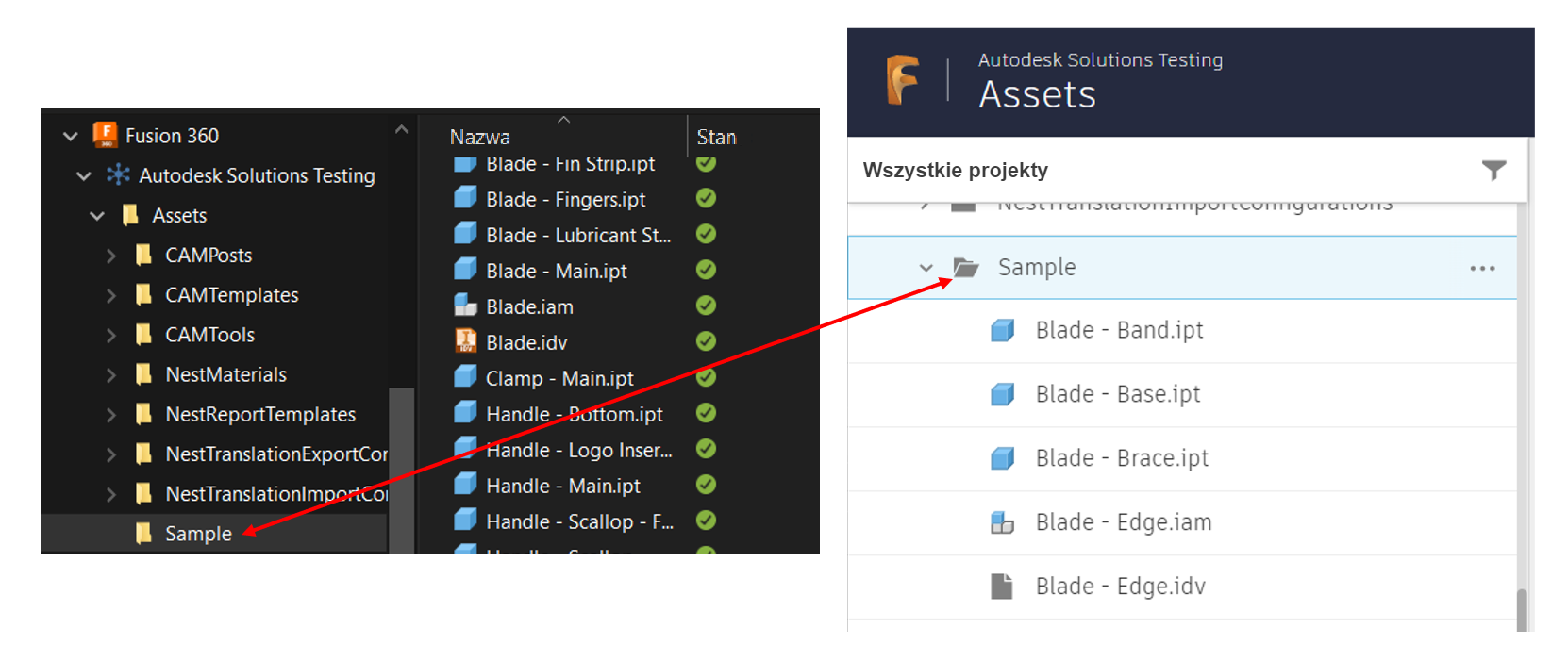

Pliki ze źródła danych są replikowane w łączniku. Można zarządzać plikami w źródle danych za pośrednictwem łącznika, tak jak w przypadku każdego innego folderu na komputerze. Zmiany wprowadzone w łączniku są automatycznie przekazywane do źródła danych.
Poniższa ilustracja przedstawia łącznik programu Fusion w systemie Windows®.
