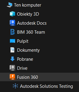

    Dla każdego obsługiwanego źródła danych skojarzonego z poświadczeniami Autodesk jest tworzony łącznik. Skojarzony łącznik jest reprezentowany przez ikonę źródła danych (np. w przypadku programu BIM 360 i w przypadku programu Fusion 360). Wszystkie centra w ramach łącznika są oznaczone ikoną .
    Można rozpocząć zarządzanie plikami i ich otwieranie z łącznika.
