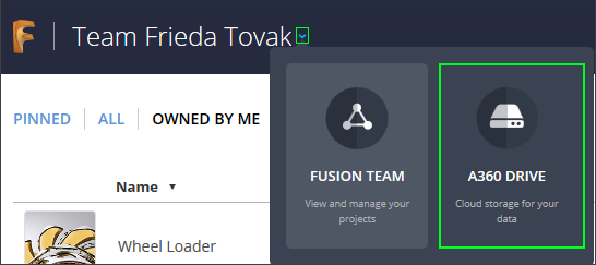

Otwieranie dysku A360 Drive
Po wybraniu opcji wyświetlenia dysku A360 Drive:
- Przejdź do strony głównej, klikając logo w lewym górnym rogu.
- Kliknij przycisk rozwijany obok nazwy centrum > A360 Drive.
