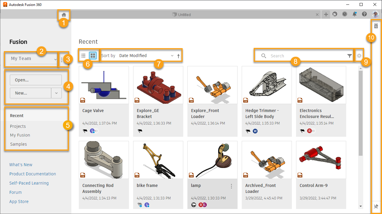

  1. Uzyskaj dostęp do karty Narzędzia główne.
  2. Przełączaj się między centrami w Fusion.
  3. Uzyskaj dostęp do kontekstowych elementów sterujących centrum przełączającego.
  4. Otwórz lub utwórz projekty.
  5. Wyświetl ostatnie dane, projekty, Moje Fusion i pliki przykładowe.
    Mój Fusion to dostosowany obszar skrótów. Zobacz Rozpocznij Fusion i klient internetowy Fusion.
  6. Przełączanie między widokiem listy a widokiem siatki. Sortowanie projektów.
  7. Wyszukiwanie (ikona filtru) i filtr (ikona filtru).
  8. Dostosowanie kolumn (opcja dostępna tylko w widoku listy).
  9. Wyświetlić właściwości wybranego komponentu.

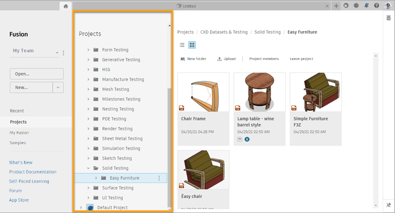

Aby nawigować w projektach:
  1. Kliknij przycisk Projekty w lewym strona okna.
    Zostanie otwarty środkowy panel zawierający listę projektów, do których użytkownik ma dostęp.
    projekty
  2. Przeglądaj projekty aż do znalezienia projektu lub komponentu, z którym chcesz pracować.

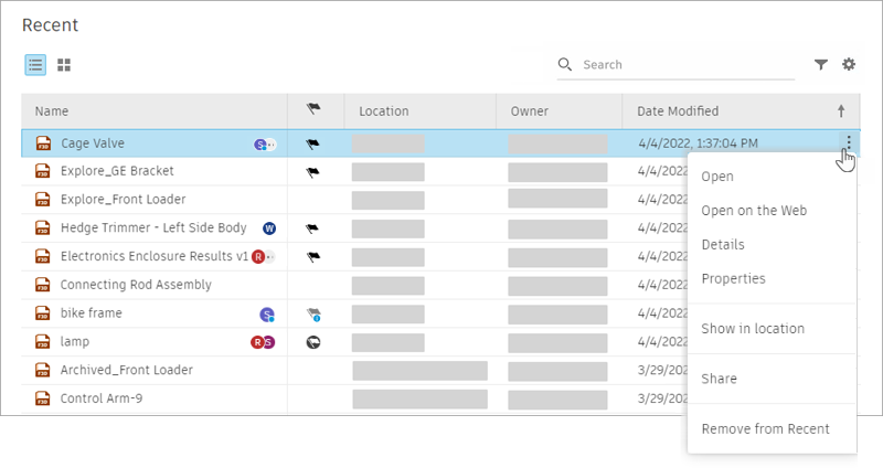

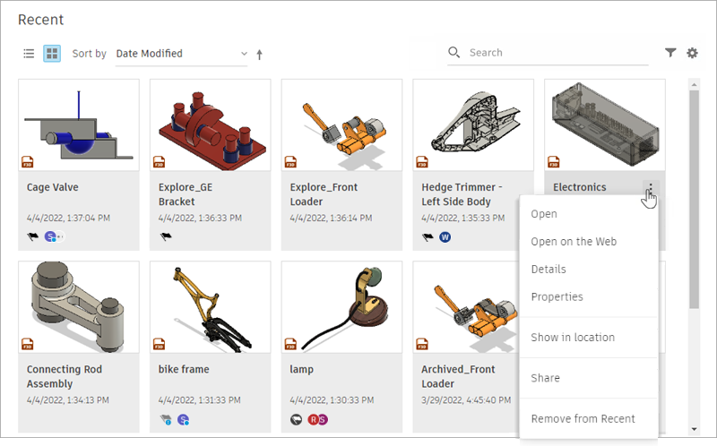

Nad listą lub siatka projektów kliknij ikonę Widok listy listy lub ikonę Grid View siatka.
Porada: Kliknij dwukrotnie element, aby go otworzyć. Aby wyświetlić menu kontekstowe, kliknij element prawym przyciskiem myszy lub umieść kursor na elemencie i kliknij menu Więcej ikona menu Więcej po prawej stronie.

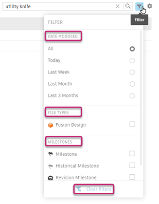

  1. Kliknij ikonę Filtr ikona filtru, aby wyświetlić opcje zawężania wyników wyszukiwania:
    • Data modyfikacji
    • Typy plików
    • Typy kamieni milowych (tylko w Ostatnich)
      wyszukiwanie
      Uwaga: jeśli pracujesz w centrum, w którym odbywa się edycja zespołowa, okres Kamienie milowe został zmieniony na Wersje. Teraz można filtrować według wersji, wersji historycznej, zmiany i zmiany historycznej. Sprawdź, czy obok nazwy centrum znajduje się ikona edycji zespołowej, aby potwierdzić, że edycja zespołowa jest dostępna. Dowiedz się więcej na temat edycji zespołowej.
  2. Kliknij przycisk Wyczyść filtry, aby usunąć zaznaczenia.

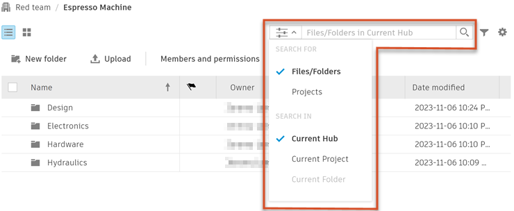

W Projektach użytkownik ma większą kontrolę nad miejscem i czym chce być wyszukiwany. Domyślnie Fusion wyszukuje pliki i foldery w bieżącym centrum.
Menu ustawień kolumny
Użyj menu rozwijanego Wyszukaj wyszukaj aby zmienić wyszukiwane elementy i miejsce. Fusion przeszuka nie tylko nazwy, ale również elementy, w tym komponenty odniesienia i numery części.
Jeśli wyszukiwanie zostanie zawężone do Projekty, Fusion wyszuka wszystkie pasujące nazwy projektów w bieżącym centrum i wyłączy opcje Bieżący projekt i Bieżący folder.
