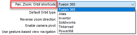

- Ogólne > Skróty Przesuwanie, Powiększanie, Orbita Ustaw zachowanie środkowego przycisku myszy do nawigacji w widoku. Opcje obejmują Fusion (domyślna), Alias, Inventor lub SolidWorks.

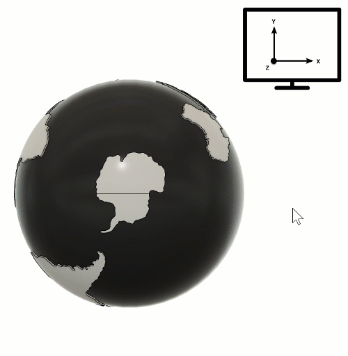

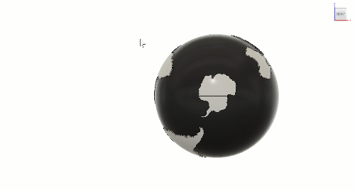

- Ogólne > Modelowanie domyślne orientacja: Domyślny orientacja modelowania to Z ku górze. Aby go zmienić, wybierz Y w górę, kliknij OK i uruchom ponownie Fusion. Następnie narzędzie ViewCube wskazuje nową domyślną orientację modelowania, wyświetlając literę Y w górę.

- Przewiń do skróty Nfragm, Zoom, Orbita.
- Wybierz najbardziej komfortową aplikację CAD. Zmienia to zachowanie myszy dla przesuwania, powiększania i orbitowania.

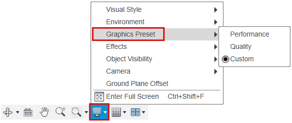

Ustawienia wstępne grafiki
Wybierz ustawienia wstępne grafiki, aby szybko zmienić powiązane ustawienia. Zmiany ustawień wstępnych Jakość lub Wydajność zastąpią ustawienie wstępne Niestandardowe.

Uwaga: dostęp do ustawień wstępnych grafiki można także uzyskać za pomocą opcji Ustawienia wyświetlania na pasku nawigacji.
Ustawienia wstępne skrótów myszy specyficzne dla programu
Dostosuj ustawienie Przesuń widok, Powiększ, Orbita aby dopasować je do skrótów myszy do przesuwania, powiększania i orbitowania w dowolnym z poniższych programów.
