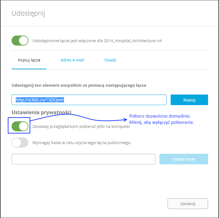

Funkcja udostępniania umożliwia udostępnienie swojego projektu udziałowcom lub współpracownikom spoza projektu usługi Fusion Team. Można udostępniać pliki na trzy sposoby:
- Udostępniając łącze do pliku
- Email
- Osadzając plik w zawartości HTML witryny internetowej lub bloga
Dla udostępnionych łączy domyślnie włączona jest opcja Pobierz. Można tę opcję wyłączyć. Ponadto można ustawić hasło dla pliku.
Uwaga: Obecnie opcja Pobierz ma zastosowanie wyłącznie do plików CAD. Pliki oprogramowania biurowego i pliki PDF są otwierane w przeglądarce plików PDF i są możliwe do pobrania nawet przy wyłączonej opcji Pobierz.
