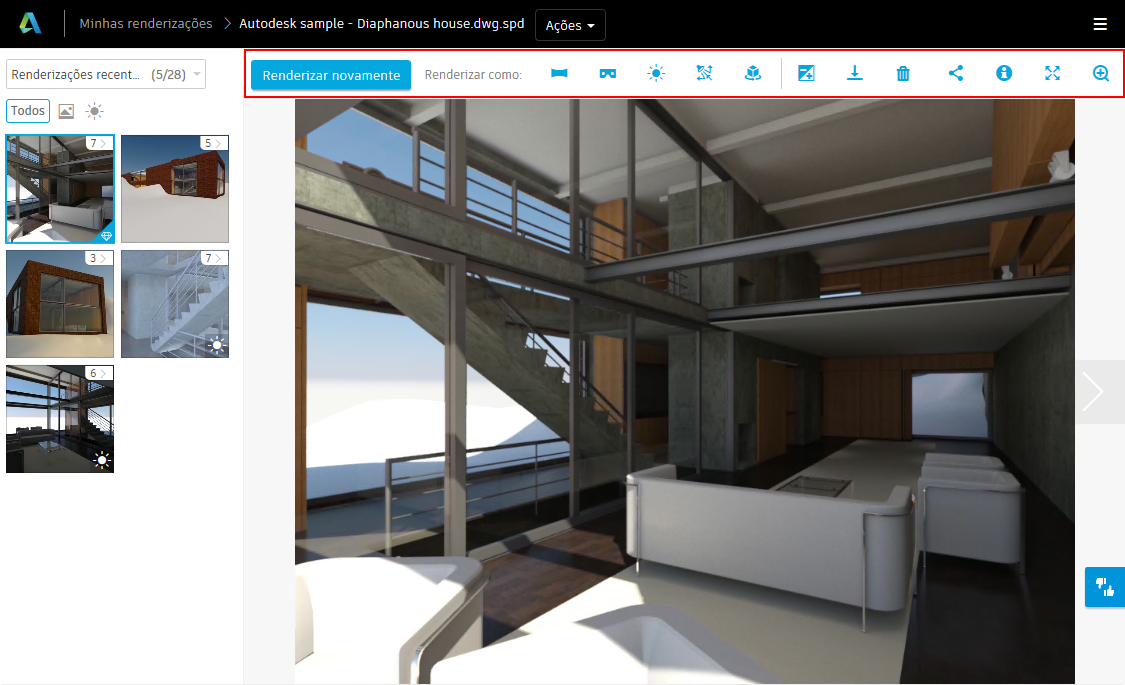

Acessar Minhas renderizações:
- Clique na guia Minhas renderizações no Autodesk® Rendering.
- Clique em uma cobertura de projeto para visualizar um projeto.
Além da navegação, a maioria das tarefas que você pode executar com as imagens estão disponíveis na barra de ferramentas acima do visualizador de imagens.
Navegue através das imagens clicando nas miniaturas ou usando os botões de seta para a esquerda e para a direita que aparecem no visualizador de imagens.
Exibir detalhes da imagem
- Passe o cursor do mouse sobre a imagem em miniatura ou clique em uma miniatura e, em seguida, clique no botão Informação
no lado direito da barra de ferramentas.

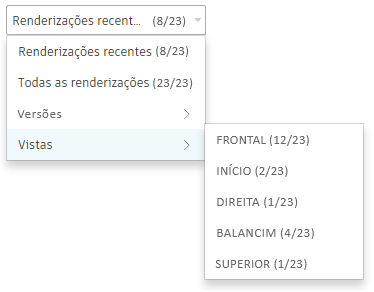

Filtrar renderizações com base no tipo
Alternar entre tipos de vistas
Use a lista suspensa de renderizações para alternar entre os diferentes tipos de vistas:
Renderizações recentes exibe a imagem renderizada mais recente em cada vista de câmera.
Todas as renderizações exibe todas as renderizações já criadas para o arquivo de origem em questão.
- Versões exibe todas as renderizações de uma versão específica do arquivo de origem que você renderizou. Uma versão faz referência ao estado do arquivo de origem no momento em que as renderizações foram criadas. Por exemplo:
- Quando você clica em Iniciar renderização no Revit, uma nova versão é criada e renderizada. Se mais tarde você voltar para o Revit, fizer alterações e, em seguida, efetuar a renderização novamente, será criada uma segunda versão, e assim por diante.
- Ao carregar um arquivo DWG com o mesmo nome que um DWG carregado anteriormente, é criada uma nova versão para o projeto. As versões permitem que você se concentre apenas nas renderizações provenientes do modelo quando ele estava em um determinado estágio de desenvolvimento.
Vistas exibe todas as renderizações de uma determinada vista de câmera, independentemente da versão da qual elas foram renderizadas.
