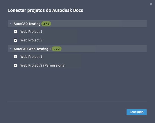

  1. Na página inicial do aplicativo Web do AutoCAD, clique em Adicionar provedor de armazenamento no menu esquerdo.
  2. Escolha Autodesk Docs e clique em Adicionar.
  3. Escolha os projetos que deseja conectar e clique em Concluido.
alt
Uma vez conectado, é possível acessar os arquivos clicando em Autodesk Docs no menu esquerdo do gerenciador de arquivos.
