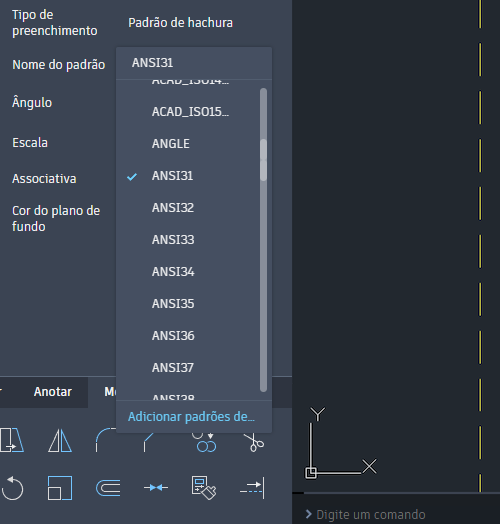

Para carregar padrões de hachura enquanto um desenho está aberto
  1. Selecione um padrão de hachura do desenho.
  2. Na paleta Propriedades, clique no menu suspenso Nome do padrão.
alt
  1. Selecione Adicionar padrões de hachura, na parte inferior da lista do menu suspenso.
  2. Selecione Carregar e escolha um arquivo de padrão de hachura.
