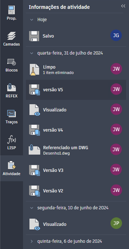

Use Informações de atividade para ver as contribuições de seus colegas de equipe em arquivos de desenho compartilhados, visualizar os históricos de versões e colaborar entre produtos AutoCAD.
A paleta Informações de atividade registra as atualizações de cada colaborador em um arquivo de desenho, simplificando a colaboração e ajudando você a retomar de onde tiver parado.

Abaixo está uma lista de algumas das atividades registradas na paleta Informações de atividade:
Ação Quadro Informações de atividade
Salvar um desenho sem nome Novo desenho criado
Salvar uma versão do desenho Versão (número da versão)
Salvar em um formato de arquivo diferente Salvo em outro formato
Ações com refexs Referenciado um DWG, Referenciado por outro DWG e outros
Limpeza de arquivo de desenho Limpo, Auditado e outros

Todos os produtos AutoCAD registram as atividades de desenho. O AutoCAD na Web exibe todas as atividades do desenho aberto, mesmo se uma atividade específica não for compatível com o AutoCAD na Web. Por exemplo, o comando ELIMINAR não é compatível com o AutoCAD na Web, mas a atividade de eliminação será exibida na paleta Informações de atividade do AutoCAD na Web se a ação tiver sido executada em um produto AutoCAD diferente.
