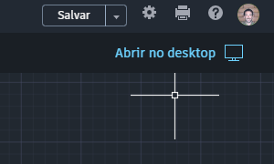

Abrir no desktop
Se o computador tiver o AutoCAD 2018 ou posterior instalado, será possível usar o botão Abrir no desktop para abrir um desenho no AutoCAD para desktop.
alt
Requisitos
Para usar a opção Abrir no desktop, primeiro é preciso instalar um plug-in do AutoCAD.
Para instalar o plug-in:
  1. Clique em Abrir no desktop. Se o plug-in ainda não estiver instalado, você será solicitado a fazer o download.
  2. Faça o download do arquivo .msi (Windows) ou .pkg (Mac)
  3. Vá para a localização da pasta do arquivo e clique duas vezes no arquivo para instalá-lo
