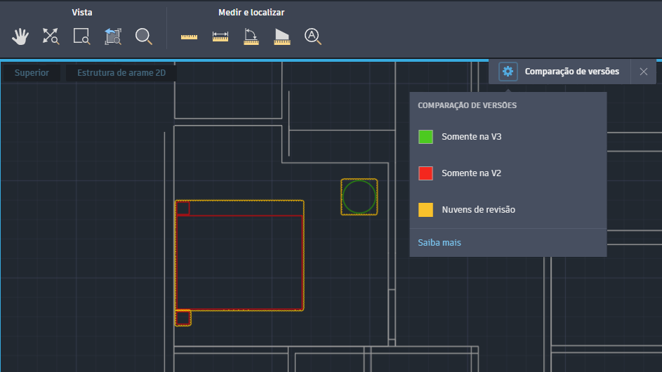

Comparação de desenhos
Compara uma versão especificada ou arquivo de desenho com o arquivo de desenho atual, destacando as diferenças com nuvens de cores e revisões.

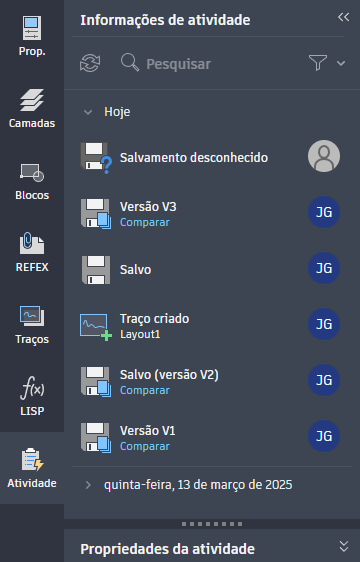

- Na linha de comando, digite COMPARAR e pressione Enter. A caixa de diálogo Comparar é aberta.
- Na lista de arquivos, escolha um desenho de comparação.
- Na paleta Informações de atividade, abaixo da versão que você deseja usar como desenho de comparação, clique em Comparar.

- As ferramentas de edição são desativadas no modo Comparação de desenhos. Use os comandos Visualizar, Medir e Localizar.
