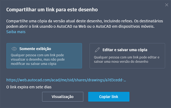

Compartilhe um link para uma cópia do desenho atual para visualizar ou editar no AutoCAD na Web (web.autocad.com) ou no AutoCAD em dispositivos móveis. Todas as refexs e imagens DWG relacionadas são incluídas.
Para desenhos que não são salvos no Autodesk Docs, o compartilhamento funciona de forma semelhante ao ETRANSMIT no AutoCAD para desktop. O arquivo compartilhado inclui todos os arquivos dependentes relacionados, como refexs e arquivos de fonte.
Qualquer pessoa com o link pode acessar o desenho em um navegador da Web ou no aplicativo móvel. O link expira sete dias após ser criado. É possível escolher entre dois níveis de permissão para os destinatários: Somente exibição e Editar e salvar uma cópia.

Somente visualização
Qualquer pessoa com o link pode visualizar o desenho, incluindo todas as refexs. Os destinatários não podem fazer alterações no desenho e não podem salvar nem fazer o download de uma cópia.
Qualquer pessoa com o link pode editar o desenho e salvar o desenho e todas as refexs como uma cópia. Os destinatários não podem fazer alterações no arquivo de desenho original que é propriedade de quem compartilha.
