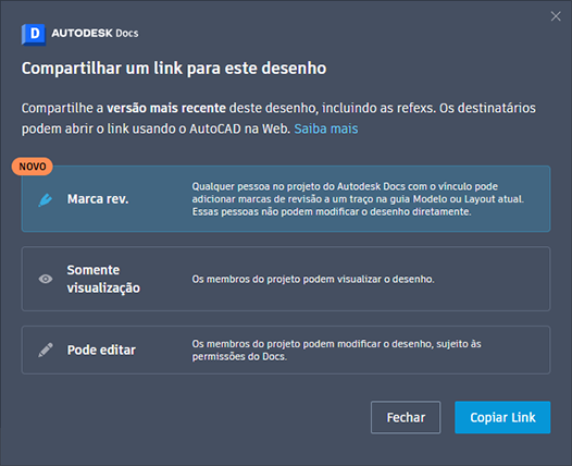

Para compartilhar um desenho para marcas de revisão
- Com o desenho aberto, clique em COMPARTILHAR na parte superior direita acima da área de desenho.
- Na caixa de diálogo Compartilhar, selecione Marca de revisão.
- Clique em Copiar link. Isso cria um novo traço da guia Modelo ou layout atual e salva o desenho.
- Compartilhe a URL com todos os colaboradores que tenham acesso ao projeto do Autodesk Docs.
