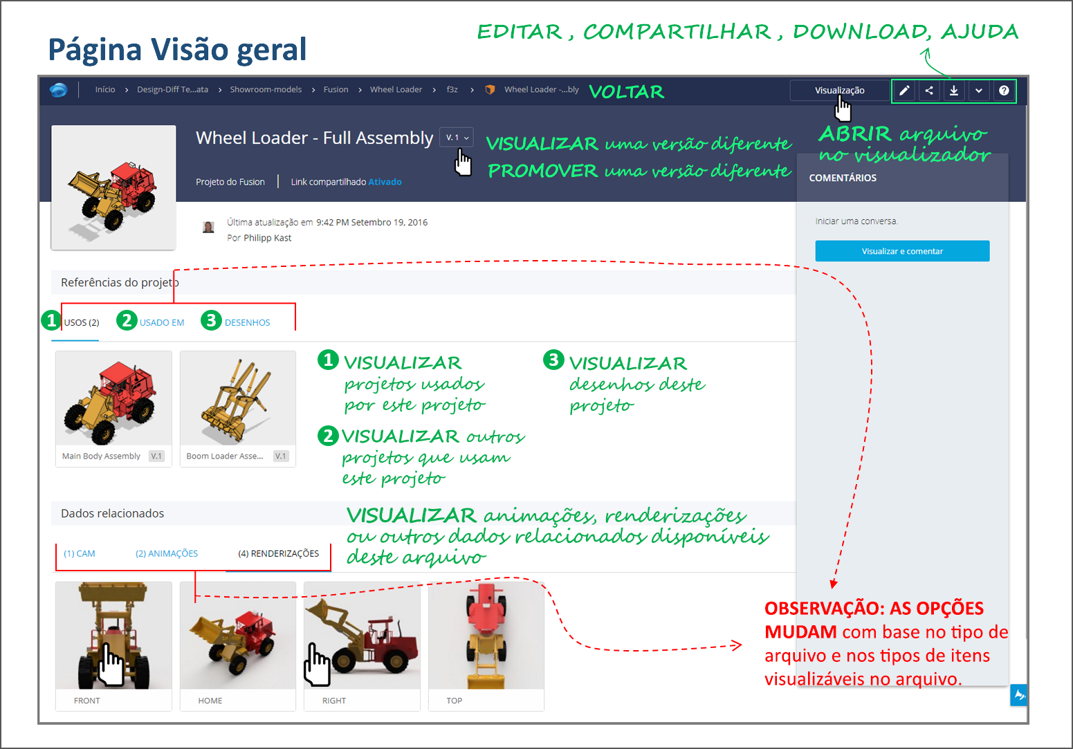

Para visualizar os detalhes de um arquivo, clique em Consultar visão geral no visualizador do A360. A imagem abaixo o direcionará para o layout da página Visão geral. O texto em verde sinaliza as ações que você pode fazer na página.
A página Visão geral fornece vários tipos de informações sobre o arquivo. Isso pode incluir, sem limitação, os seguintes tipos de informações:
As informações em Referências de projeto e Dados relacionados dependem do tipo de arquivo. Em geral, essas informações são relevantes para os formatos de arquivo de projeto 2D e 3D. Se não houver dados relacionados disponíveis para um arquivo ou formato de arquivo (exemplo: arquivos do Office), você não verá esta seção na página Visão geral. Da mesma forma, a seção Referências de projeto é mostrada apenas para os tipos de arquivo relevantes.
Para alguns tipos de arquivos, como os arquivos e as imagens do Office, entre outros, o arquivo abre diretamente no visualizador do A360. No visualizador do A360, é possível clicar no botão Consultar visão geral para visualizar os detalhes desses arquivos.
