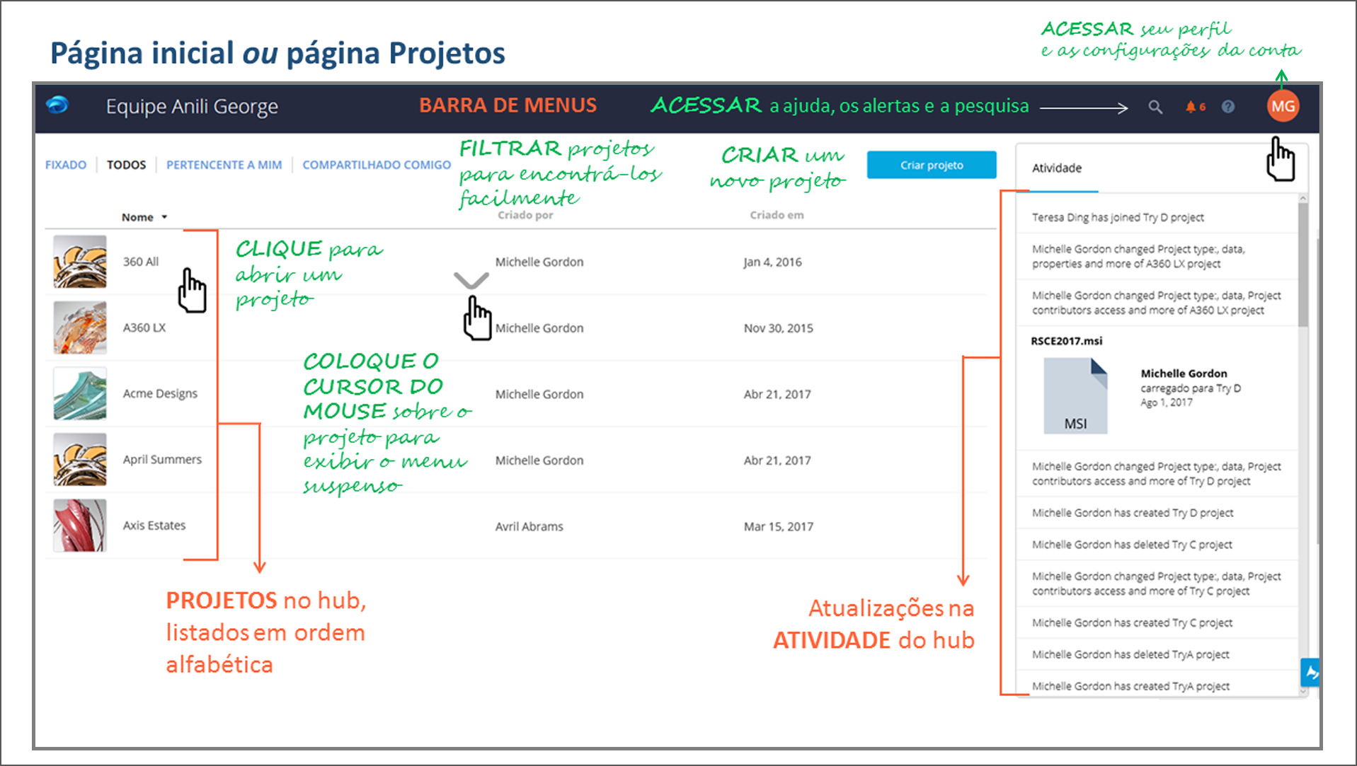

Quando você efetua login no A360, é exibida a página inicial do hub ou a página Projetos. Veja a seguir um layout da página Projetos que o ajudará a usar a página. Na página Projetos, você pode
- Visualizar todos os projetos
- Criação de um projeto
- Filtrar projetos
- Organizar seus projetos
- Visualizar as atualizações sobre as últimas atividades em seu hub
-  Acessar as configurações de Ajuda, Pesquisa e Perfil
Para abrir um projeto, clique em qualquer lugar na linha do projeto.
A seguinte ilustração fornece um layout da página Projetos, chama a atenção para a ações que podem ser realizadas na página e mostra como navegar a partir da página. O texto em laranja chama a atenção para as áreas principais na página e o texto em verde chama a atenção para as ações que podem ser realizadas na página.
