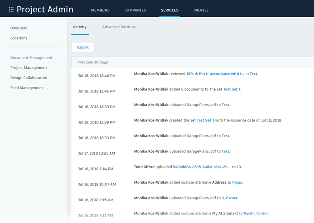

Para visualizar a atividade do projeto
O registro de atividades fornece um registro das atividades do projeto em ordem cronológica associado ao módulo Document Management. Cada atividade é registrada por data, hora, usuário e ação realizada.
  1. Clique em Seletor de módulo Project Admin.
  2. Clique na guia Serviços.
  3. À esquerda, clique em Document Management.
  4. Clique na guia Atividade.
    É exibida uma lista de alterações ou adições do projeto no Document Management:
