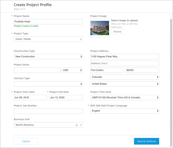

Para criar um projeto
  1. No módulo Account Admin, clique na guia Projetos.
  2. Clique em Adicionar.
  3. Na caixa de diálogo Criar perfil do projeto, especifique o nome do projeto e insira as informações do projeto. Os campos obrigatórios estão marcados com um asterisco. Alguns dos campos, como as datas de início e de fim, são usados para fins de relatórios e análise da empresa para assegurar que todos os membros da equipe tenham acesso às informações do projeto de forma consistente através dos fluxos de trabalho.
  4. Selecione um idioma na lista suspensa de idiomas do projeto do BIM 360 Field.
  5. Clique em Salvar e continuar para criar o projeto e exibir a página Ativar serviços.

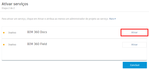

Para ativar um serviço
  1. Na página Ativar serviços, clique em Ativar junto a cada serviço do BIM 360 que você deseja ativar. A lista de serviços depende de quais módulos que você comprou.
    Importante: Após criar um perfil de projeto, você poderá ativar os serviços do BIM 360. Observe que você precisa ativar primeiro o Document Management para poder ativar outros serviços de próxima geração.
  2. Ao ativar o Document Management, pode escolher copiar uma estrutura de pastas de um projeto existente, para ajudar a organizar os documentos do projeto. Selecione um projeto na lista suspensa Copiar configurações do projeto.
  3. Nota: Ao ativar o BIM 360 Glue ou Field, pode escolher entre os módulos clássico e de próxima geração. Consulte Sobre o Autodesk BIM 360 para obter mais informações.
  4. Para cada serviço que ativar, adicione ao menos um administrador de projeto. Insira seu nome ou endereço de e-mail e o nome da empresa.
    Nota: A adição de um administrador de projeto é importante, pois ele pode ativar mais serviços para o projeto, atribuir a empresa e a função de um membro e gerenciar o acesso e as permissões.
    Nota: Os novos membros adicionados como administradores de projeto recebem um convite para a conta e para o projeto. Você também pode adicionar membros existentes da conta. Pesquise no diretório inserindo um nome ou e-mail e, em seguida, clique em Salvar.
  5. Ao ativar o Classic BIM 360 Field, pode copiar as configurações do projeto, como os modelos de lista de verificação e os tipos de problema, de um projeto existente que usa o Field Management. Selecione um projeto na lista suspensa Copiar configurações do projeto e escolha se também deseja copiar as empresas e as localizações do projeto.
  6. Clique em Concluir.
