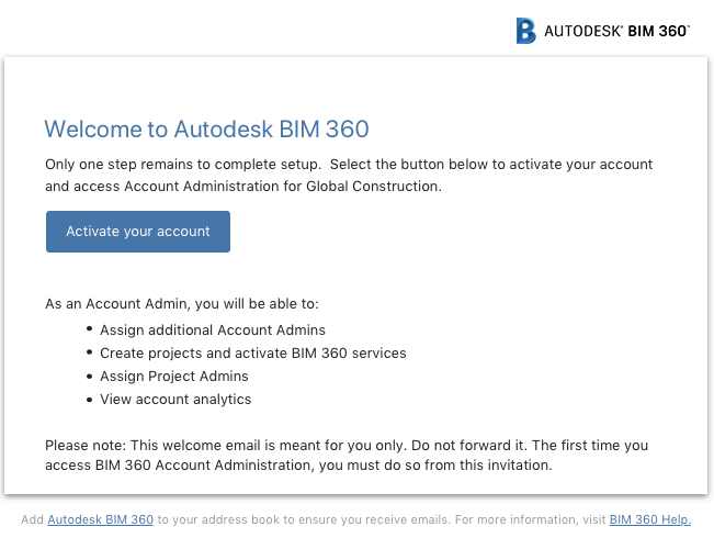

Quando uma assinatura do BIM 360 é criada, o administrador de conta pode ativar a conta por meio de um convite por e-mail.
Se você for o primeiro administrador de conta, receberá um e-mail de boas-vindas da Autodesk com um link para ativar sua conta. Esse e-mail de ativação é o primeiro dos pontos de contato entre você e o produto.
Para ativar a sua conta:
  1. Abra o e-mail de boas-vindas ao Autodesk BIM 360.
    Importante: Cada e-mail de boas-vindas destina-se a apenas uma pessoa. Não o reenvie para outras pessoas. Se você não recebeu o e-mail, entre em contato com o Suporte do BIM 360 para solicitar que ele seja reenviado.
  2. Clique em Ativar a conta.
