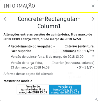

Para exibir as informações essenciais
Clique em um item na lista de alterações.
Na parte inferior da visualização das informações essenciais, alterne a versão para visualizar a alteração na folha.
Clique nas setas à esquerda ou à direita para rolar pelas alterações adicionais na lista.
Clique no ícone Fechar para retornar à lista de alterações.
