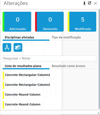

Sobre a interface de alterações
A Interface de alterações é composta por quatro seções principais:
  1. Resumo: o resumo fornece uma rápida compreensão da quantidade de alterações contidas na nova revisão. Os botões de alternância Adicionado, Removido e Modificado são usados para ocultar ou mostrar os resultados da lista.
  2. Guias: as guias Disciplinas afetadas e Tipos de modificação são usadas para filtrar rapidamente a lista de alterações.
    Nota: As disciplinas são criadas com base nos dados do modelo.
  3. Pesquisar + filtrar: a barra de pesquisa é usada para revelar progressivamente as categorias geradas pelos dados do modelo. Os filtros de categoria ajustam a lista de alterações, mostrando resultados dessa categoria. Muitas categorias podem ser ativadas ou desativadas a qualquer momento.
  4. Lista de alterações: por padrão, a lista de alterações contém todas as alterações entre duas versões. O número de alterações na lista varia à medida que os filtros e critérios de pesquisa são aplicados. A lista de alterações está dividida em três tipos de itens:
    • Adicionados: os itens que foram adicionados desde a última revisão e que são representados na lista com uma faixa verde.
    • Removidos: os itens que foram removidos desde a última revisão e que são representados na lista com uma faixa vermelha.
    • Modificados: os itens que foram modificados desde a última revisão e que são representados na lista com uma faixa amarela.
A lista de resultados plana mostra todas as alterações em uma vista de lista. O resultado como vista em árvore mostra as alterações na hierarquia da folha.
